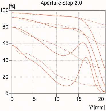

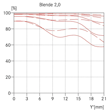

Si on s'en tient a la Fonction de Transfert de Modulation, la comparaison, en prenant cette fois deux Summicron (le R était considéré comme un des meilleurs 35 mm à son époque), est rude :
Summicron-R 35 mm f/2 (design de 1977)
Apo-Summicron-SL 35 mm f/2 Asph. (design de 2019)

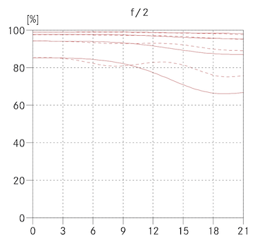

On peut faire l'exercice entre 2 optiques modernes des gammes M et SL. Une généralité pour laquelle il peut y avoir des exceptions : une optique SL est "meilleure". La compacité des optiques M se paye cher (en €, le M s'affichant à 8260 € et le SL à 4950 €, mais aussi sur les résultats).
Apo-Summicron-M 35 mm f/2 (design de 2021)
