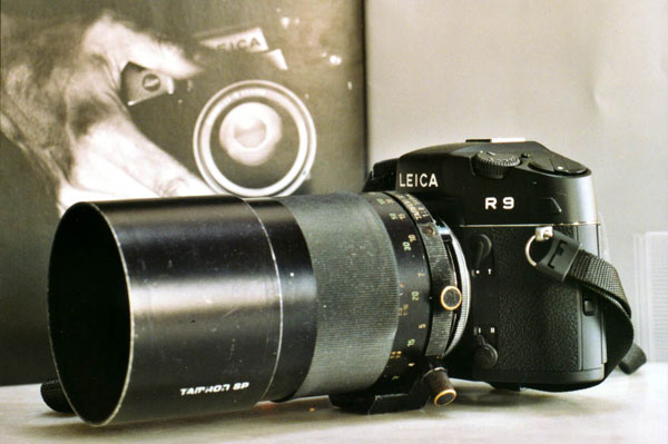

Messages : 15552
J'ai essayé la bague Tamron avec un 500 mm à miroir (celui de mon père) : sur un R9 cela ne marche pas bien. Il faut forcer et cela me semble risqué pour la monture. Je n'ai pas essayé sur un R3-R7 mais c'est fait pour et cela devrai fonctionner.
Il est aussi possible que la bague essayée ait eu un défaut. Je n'ai pas étudié la question.
J'avais quand même pu prendre une ou deux photos. Et une photo du montage :

C'est l'appellation "à miroir" que je ne comprends pas.
Sans compter que j'en ai vus, en vente, avec des filtres colorés (rouge, orange...) de plus petit calibre que l'objectif lui-même se positionneraient à même le boîtier comme ici
zekkar, à l'aide ! (je sais que tu en es le virtuose. Alors des explications, STP !!)
