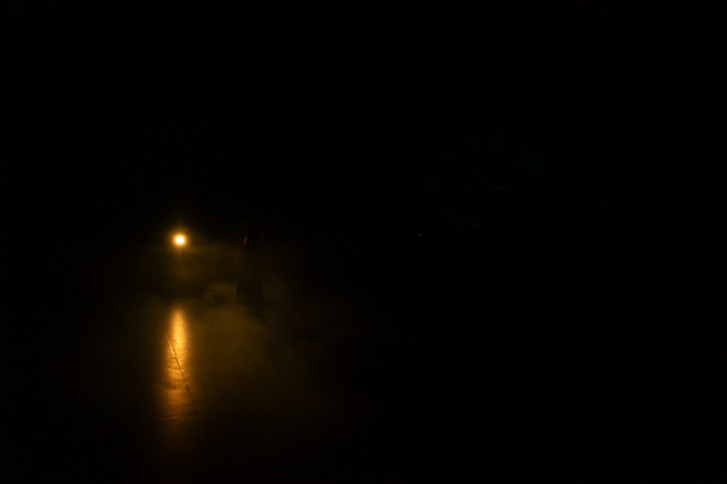

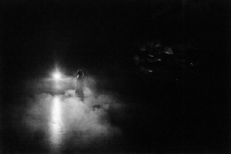

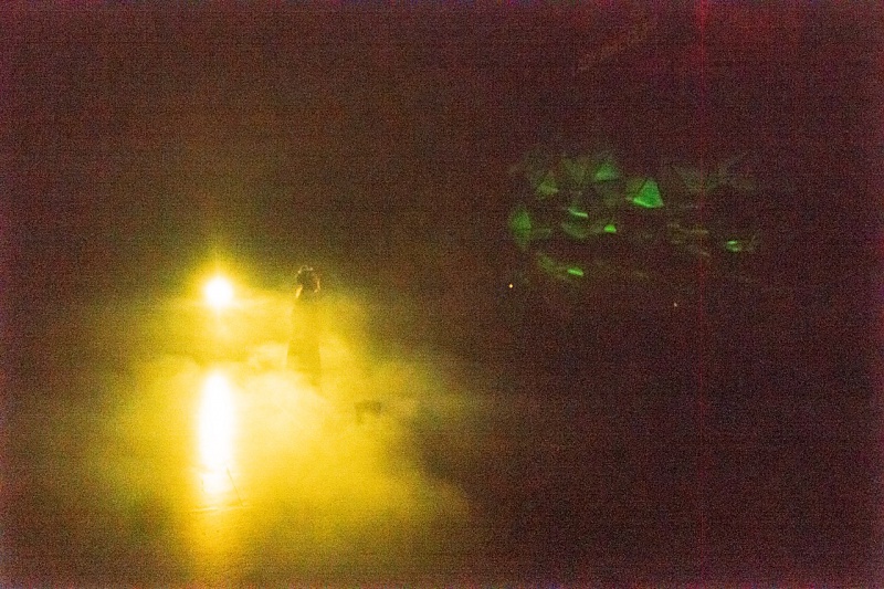

Bonjour, en ce moment j'explore les iso de ce boitier, le M10, et en poussant comme un malade la tirette d'expo dans LR, je vois cette bande rouge verticale suspecte. A votre avis c'est quoi ? Une panne qui ce profile ? Vos M10 font ça ? En exemple le DNG puis ce même dng poussé +6 stop dans LR, puis ce qui me plait bien en N&B après... (le tout en jpg de moins d'1Mo bien sûr) Merci de vos retours ! ![]() ![]() ![]() |

J'oubliais, l'exemple est à 6400 iso.. Merci. vous avez postez dans la section : "Photos • autour de la photographie au Leica"... fil déplacé dans la section appropriée, |

supermorel a écrit : Bonjour,en ce moment j'explore les iso de ce boitier, le M10, et en poussant comme un malade la tirette d'expo dans LR, je vois cette bande rouge verticale suspecte. A votre avis c'est quoi ? Une panne qui ce profile ? Vos M10 font ça ? En exemple le DNG puis ce même dng poussé +6 stop dans LR, puis ce qui me plait bien en N&B après... (le tout en jpg de moins d'1Mo bien sûr) Merci de vos retours ! ![]() ![]() ![]() Bonjour supermorel, tout capteur dont un fichier est martyrisé par un logiciel (et son utilisateur Le premier M numérique, le M8, donnait déjà des signes de souffrance profonde à 640 Iso Il me semble donc que ces images ne sont pas anormales à 6400 Iso, ce qui reste une sensibilité élevée même aujourd'hui. De plus, les logiciels, LR ou Capture One, corrigent plus ou moins les défauts en traitant les fichiers bruts et si l'on sort des rails, cela déraille. Le bruit numérique peut être recherché comme dans l'exemple en noir et blanc, mais il reste aléatoire en fonction des sources de lumière et du capteur sans oublier l'exposition. Une exposition juste d'une sujet assez lumineux donnera une image moins bruitée qu'une image sous-exposée. Enfin, certains capteurs modernes tolèrent mieux la récupération des basses lumières et/ou la saturation des hautes lumières. Enfin, il existe des logiciels qui permettent de post-traiter le bruit, soit dans des séries type LR ou des logiciels additifs. |

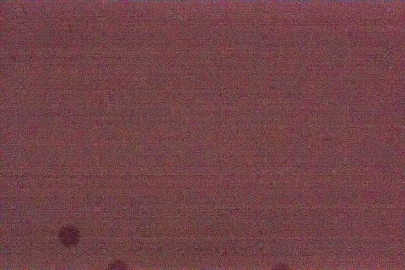

Bonsoir Robert, merci d'avoir pris le temps de cette réponse. Conscient à 100% de vos retours, en revanche la ligne verticale sur la gauche de l'image n°2 vous semble-t-elle de l'ordre d'un déraillage normal ou pas ? |

Et bien, cette ligne est systématique, hélas ce n'est pas ma première séance de torture de capteur ! Parce que j'aime vraiment le résulta, même en couleur, je trouve que ça propose quelque chose, une dose d'abstraction, comme le N&B d'une manière... J'assimile ça à retenir une peloche. |

Probablement un « pixel chaud » que le logiciel de traitement des RAW interprète en ligne. Doit pouvoir être corrigé en faisant un remapping du capteur via le SAV. |

C'est ce qu l'on appelle le banding https://monappareilphotopro.fr/color-banding/ https://www.chassimages.com/forum/index ... 0.150.html La photographie est une brève complicité entre la prévoyance et le hasard. John Stuart Mill M10 + 15 f4.5 Voigt III + 24 Elmar + 35 Summicron, 50 Summilux Asph + 90 Summarit |

![]() Alors, petit follow-up, comme ils disent à new-York, après avoir envoyé un dng au service sav de leica, "Tim" m'a envoyé un firmware spécial qui résous le problème, indépendant des MàJ standart. A voir sur la durée comment ça se comporte. La taille actuelle est de 5976 × 3984. Du coup, il me reste 3 tâches à faire nettoyer... Merci de vos réponses, elles m'ont aidées ! |
