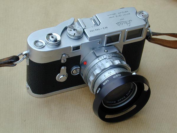

Bonjour ! Le débat technico-esthétique est sans fin à propos des Leica M3, M2 et M4, et a déjà nourri de nombreux échanges sur notre site…
J’ai particulièrement apprécié les arguments de Philippandré, principalement fondés sur l’utilisation : ils sont pertinents et traduisent bien l’ambivalence des sentiments que l’on peut éprouver au sujet des modèles emblématiques de la "grande époque" de Leitz…
J’ajoute mon grain de sel à ce fil fort intéressant, en commentant quelques-uns de vos messages. Je disséquerai en particulier le début de celui-ci de Coignet, un connaisseur qui sait analyser le design du Leica à l’aune du recul historique ; j’approuve ses dires concernant la série chronologique qui relie ensuite les Leica M5 et M7 (comportant six modèles) et ne la commenterai pas.
Préambule au sujet de quatre idées reçues souvent ressassées…
  • :non: Le double armement des très anciens Leica M3 (jusqu’en 1958) n’est pas gênant (il possède même un charme indéniable). D’ailleurs n’armons-nous pas souvent en deux coups de faible amplitude, de toute façon ?
  • :non: Le compteur externe du Leica M2 n’est pas non plus gênant (il peut même être perçu comme une "coquetterie rétro") ; on le remet à zéro manuellement, ce n’est pas la mer à boire…
  • :non: Le chargement d’un M3 ou d’un M2 n’est pas problématique, et demeure en outre très sûr ! Chargement certes un peu longuet, mais sommes-nous si pressés ?
  • :non: Le rembobinage d’un M3 ou d’un M2 ne constitue pas une opération fastidieuse ! Rembobinage certes un peu longuet, mais – à nouveau - sommes-nous si pressés ?

:shock: Archaïsme ? J’estime que cette prolongation verticale du capot, venant gracieusement enserrer en "demi-lune" la baïonnette, constitue un élément esthétique particulièrement raffiné. Cet ornement, que je vous invite à admirer ci-dessous sur les Leica M3 et M2, est hérité de la lignée issue du IIIc ; sa suppression allégea certainement le prix de revient du capot du M4...

  • « prisme sujet à la séparation sur les M3 » : en toute rigueur il faut également brandir cette épée de Damoclès vers le M2, car les prismes de ces deux modèles sont assemblés au baume du Canada ; le risque d’"aveuglement" du viseur par rétraction de cette résine demeure toutefois très faible (j’ai récemment évoqué ce sujet ici).
  • « compteur de vue manuel pour le M2, chargement laborieux par bobine amovible pour les deux, molette de rembobinage inchangée par rapport à un IIIf » : j’estime qu’il ne s’agit pas d’inconvénients (voir plus haut), mais de particularités…

(…) 6/ M3 "tout venant" ou "M3-Betrieb" de la première fournée avec les 4 vis supplémentaires sur les faces verticales du capot ? ...
Ces Leica M3 « avec les 4 vis supplémentaires sur les faces verticales du capot » ne sont pas des "M3-Betrieb" (en fait Betriebsk *) mais représentent l'ensemble des M3 qui ont été commercialisés en 1954 et 1955, jusqu’au n° 782000, soit 46936 boîtiers (montrant d'ailleurs en outre entre eux-mêmes quelques variantes).
