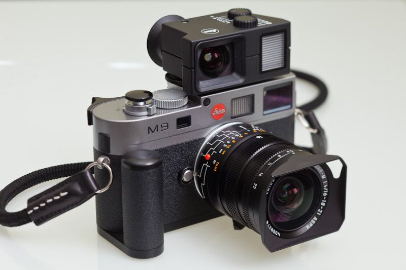

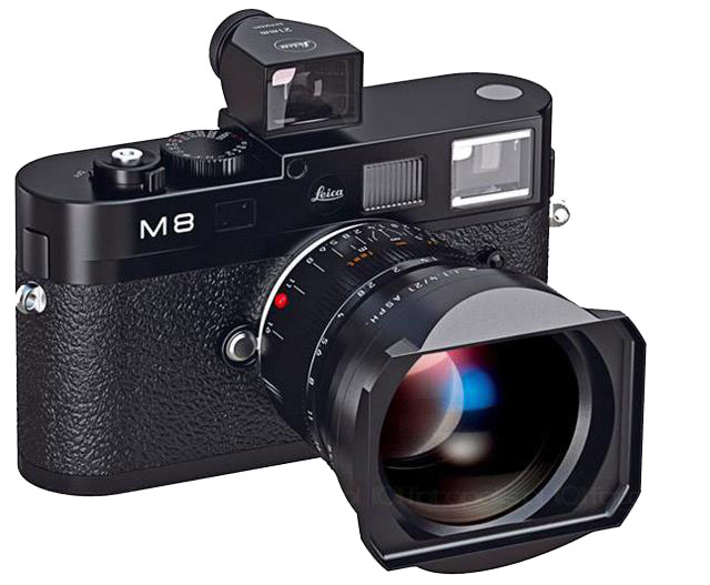

Je pense que Leica avait plutôt les petits viseurs miroirs 18, 21 ou 24mm en tête comme inspiration pour le Visoflex 2
Les viseurs Zeiss sont meilleurs, mais ils sont énormes à côté des petits Leica.
Il y a toujours un compromis entre taille et qualité de la visée

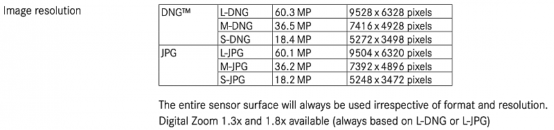

" The entire sensor surface will always be used irrespective of format and resolution. " = binning en conservant le plein format quelque soit la résolution en sortie.
" Digital Zoom 1.3x and 1.8x available (always based on L-DNG or L-JPG)" = zoom numérique tout en conservant les 60MP

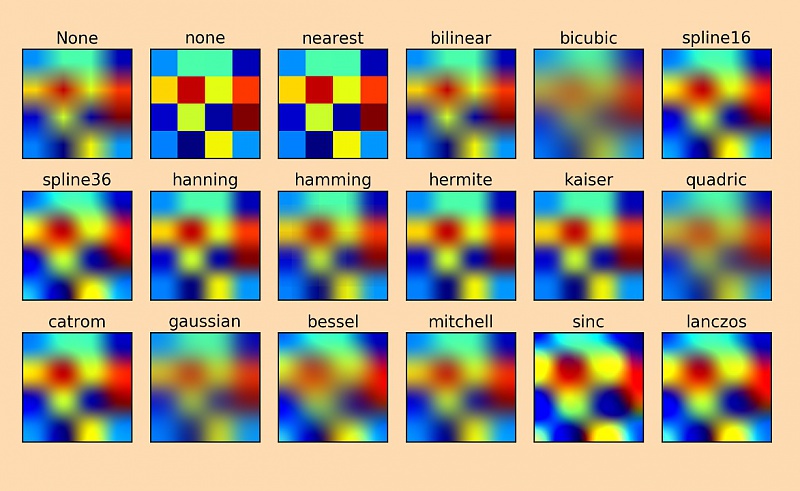

Les rapports utilisés par Leica sont uniques. Les smartphones utilisent un simple scaling cubique : 4 pixels = 1
Mais ici c'est 1,66 pixels = 1 pour le 36MP ou 3,33 = 1 pixel pour le 18MP.
Donc tout ce que l'on sait sur le binning classique ne s'appliquera pas ici.
Surtout qu'il existe une douzaine d'algorithmes populaire de scaling différents.
