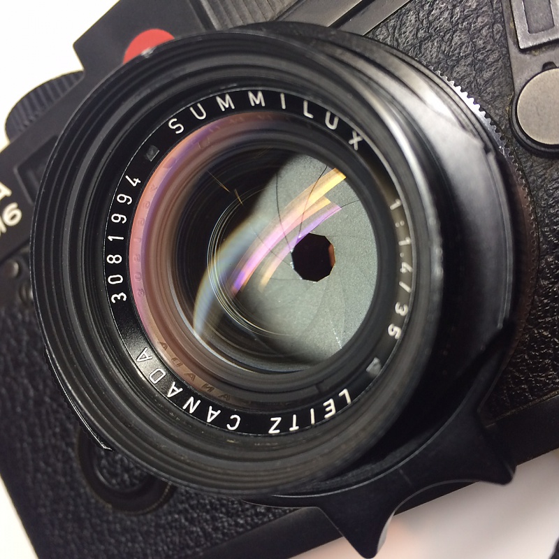

Je viens de faire réviser mon objectif Summilux 1.4/35 pré-asphérique. J'aimerais le protéger de façon permanente avec un bon filtre.
Y a-t-il une façon de visser un filtre directement sur l'objectif sans utiliser le pare-soleil avec dedans les filtres de la série VII ?
Je remarque un filetage interne qui pourrait, peut-être, servir à quelque chose qui m'échappe.
Si quelqu'un a la réponse...
Bien cordialement,
F

Le voici.
En attendant une confirmation,
F

Oui, même si je l'utilise depuis 15 ans il est très propre, et Photosuffren (chez qui j'ai effectué la révision complète) me l'a rendu encore plus beau. On aurait dit (on dirait) un objectif neuf.
Je ne sais pas s'il passe sur les M numériques. Je suis "anté-numérique" comme le disait Michel Poivert, ou bien je ne suis pas "post-argentique". C'est une question de point de départ.
Ceci étant dit, savez-vous si je peux y visser un filtre ou pas ?
Cordialement,
F

Sur la photo, je ne vois pas de filetage, donc pas de filtre vissant possible.
Il suffit de "suivre" les rainures avec un crayon par exemple.
Le n° de série le confirme d'ailleurs (voir mon post précédent).
