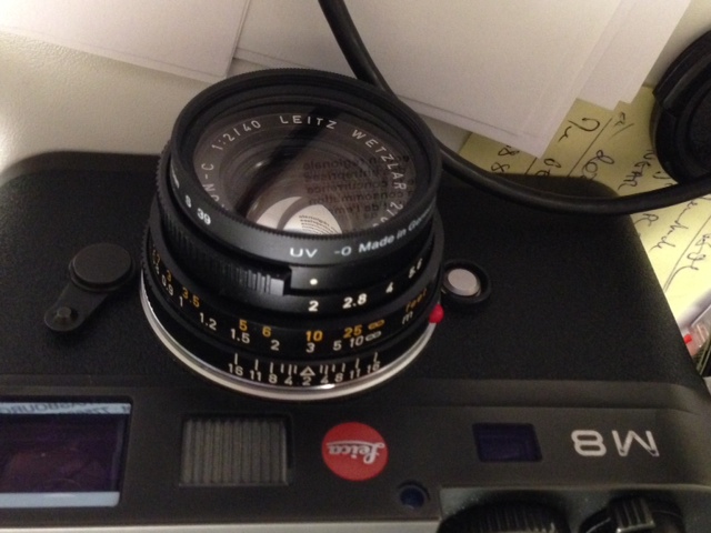

J'ai trouvé un filtre UV Héliopan 39mm x 0,75. Il est donc parfaitement adapté au pas de vis du Summicron 40mm f2, je l'ai vissé tout à fait normalement et jusqu'au bout…

Cela signifie-t-il que le filtre en question peut être vissé entièrement et utilisé sans pare-soleil ?
Y.
benhurlevrai
Messages : 87
Depuis le 28 mars 2014
Oui il est vissé à fond… comme sur la photo
Y.
Vissé entièrement oui mais je ne comprends pas le lien avec son utilisation sans pare-soleil?
Gilles T
Yannick O.
Messages : 3181
Depuis le 3 jan 2010
Salut Gilles,
Il me semble que le filtre dédié au Summicron-C 2/40 ne tient qu'avec l'aide du pare-soleil, dont il est en quelque sorte solidaire, ce qui ne semble pas être le cas ici ; c'est ce que je trouve particulièrement intéressant : on peut protéger la lentille à l'aide de ce filtre sans nécessairement placer le pare-soleil. Seul problème : il ne semble pas être en stock, et il n'est plus au catalogue Heliopan.
