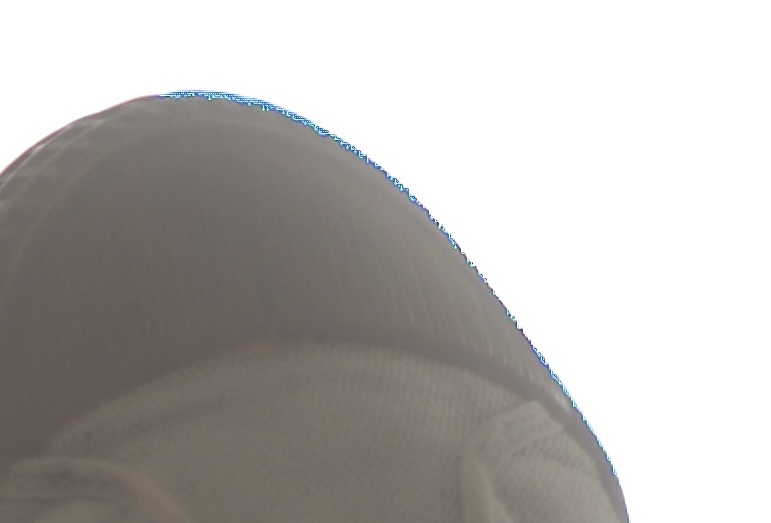

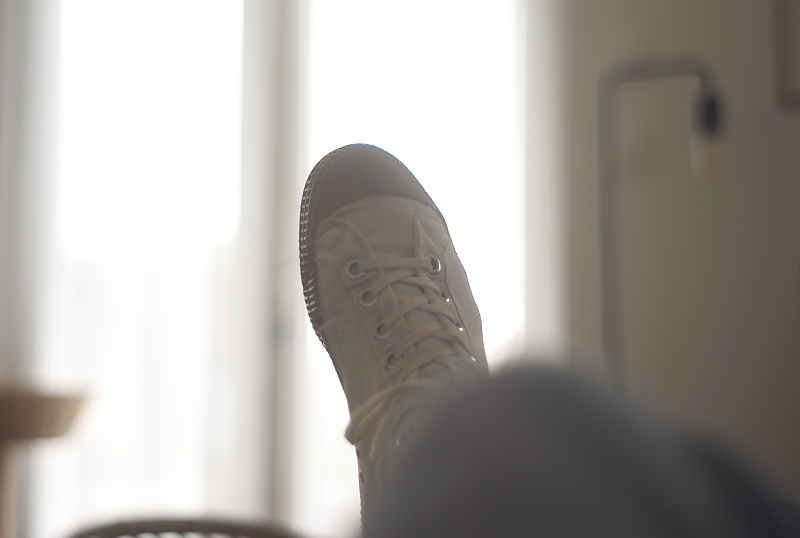

Lors de photos à contre-jour (hautes lumières particulièrement fortes), apparaissent comme des pixels, ou des artefacts colorés, qui pourraient grossièrement ressembler à des aberrations chromatiques.
Je vous mets une image d'exemple, ce sera plus parlant.
D'après mes tests, c'est clairement en cas de forts contrastes, avec une image un peu surexposée car si je diminue l'expo, je n'ai plus ce soucis...
Des avis ?
Merci !

Oui j'ai vu ces fils en effet. Ca ressemble à ça, mais mon problème est "pire", puisqu'une partie est comme pixelisée. C'est vraiment étrange.
Et même en retravaillant la photo (j'ai l'habitude, c'est mon métier), impossible de récupérer ça...

Effectivement, après plusieurs tests, ce ne sont que les hautes lumières cramées qui causent ce problème. On sent que le capteur n'arrive pas à gérer la transition entre les contrastes trop forts.

Je ne pense pas que ce soit dû au capteur, mais plutôt à des aberrations chromatiques souvent rencontrées à la frontière de tons moyens ou de basses lumières avec de très hautes lumières. Elles sont en général très difficiles, voire impossibles, à supprimer.
Messages : 11979
c'est un problème classique de dématriçage...
à la prise de vue, chaque pixel est ou rouge ou vert ou bleu dans le ficher DNG et dans le ficher TIFF ou JPG chaque pixel a sa composante et rouge et vert et bleu.
Pour ce faire, un pixel DNG bleu va calculer ses composantes verte et rouge à partir des pixels adjacents.
Là, vos pixels adjacent viennent d'une zone cramée en rouge et vert mais peut-être pas en bleu...

A priori, j'aurais tendance à suivre l'explication de Jean-Philippe... j'y pensais également. Ce n'est pas un problème d'optique.

Voilà. Cela rejoint ce que nos amis anglophones disaient
