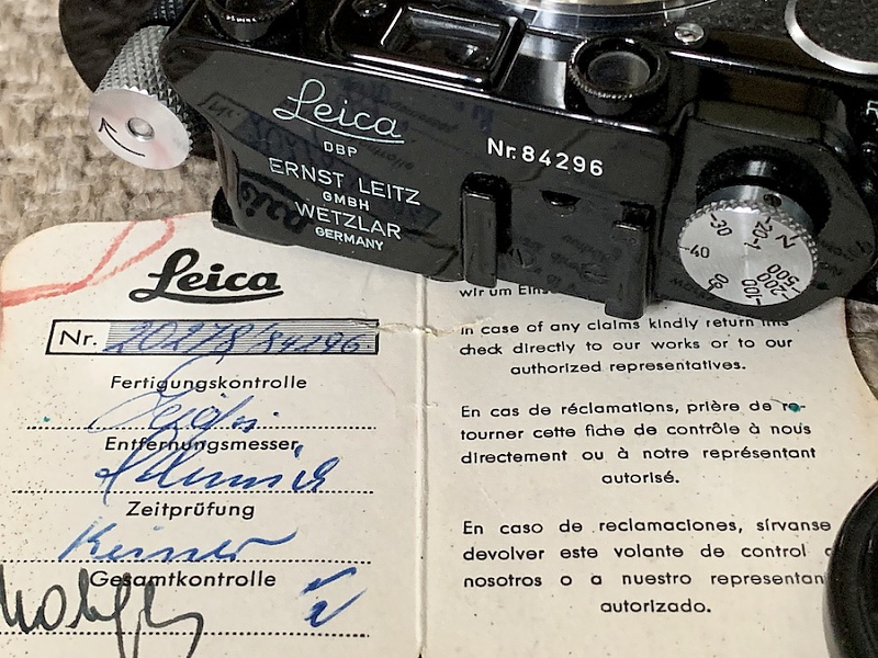

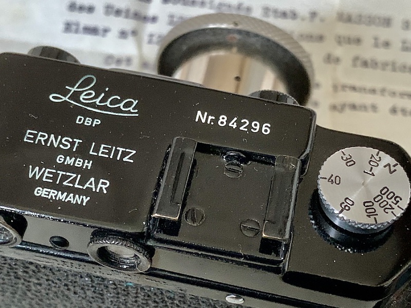

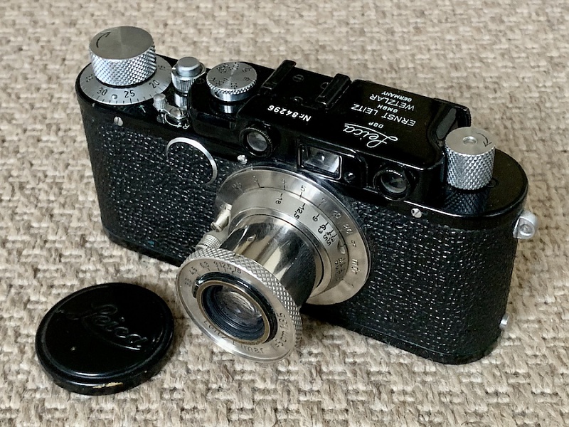

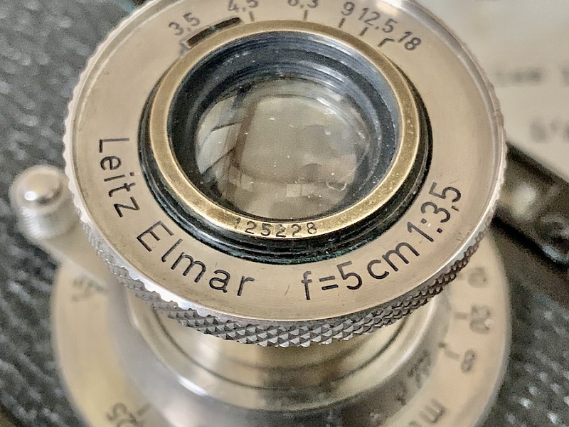

    Un Leica I devenu Couplex et enfin Iic ...
Messages : 747
Depuis le 13 nov 2012
Liège - Belgique
Bonjour à tous
Dans le cadre de la vie dissolue et loin d'un long fleuve tranquille de certains boitiers, celui-ci a sans doute fait quelques passages à l'usine pour un mise à jour ( de .. hardware ?? :lol: )
Selon le petit numéro de la carte de "garantie" Leica il serait né Leica I avec un numéro 20278 ??
Il est ensuite devenu le 84296 vers 1932 et la grande série des Couplex.
L'optique n° 125228 pourrait être un peu antérieure ? 1931 ?
Il est quasi certain que le Leica 84296 est devenu IIc en Juillet 1959 ! alors que la production du IIc est arrêtée en 1951 ?
Les droits sur la plus value font état d'un n° 711584 qui correspond à un IIf de 1954 ...
Récupération de vieux stocks ??
Le boitier est pourvu des commandes chromées, du correcteur de dioptrie de Leica III, n'a pas de pastille ronde au dos ni de "O" sur la platine de l'objectif.
Vu son état, il n'a sans doute plus beaucoup servi depuis 1959 ..
Voici quelques photos pour le plaisir :wink:

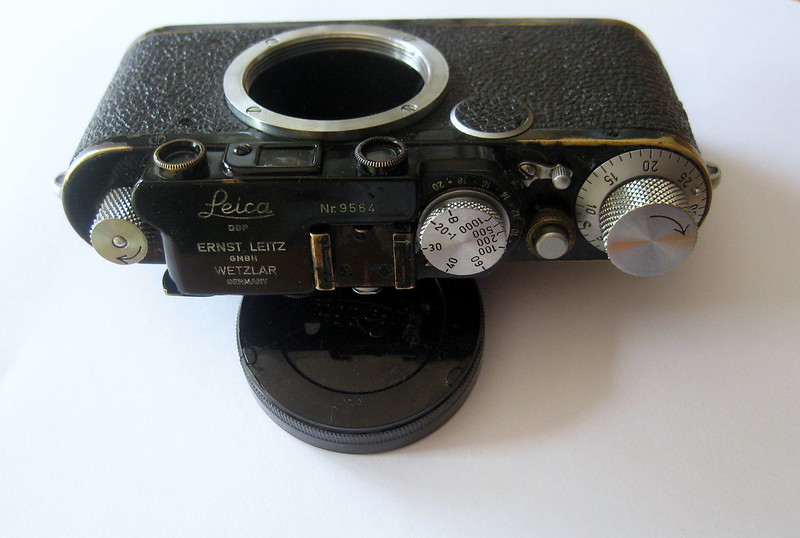

Voici mon leica I modèle A transformé en IIf Numéro 9564 accompagné de son biogon de 1937 non traité

Dommage de passer d'un I à un IIf... je trouve la conversion I à II plus... douce. :exaspere:
Absolument magnifique le Biogon ! Une rareté en M39 !! :applaudir:
