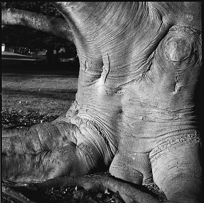

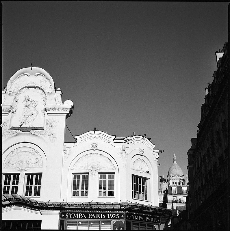

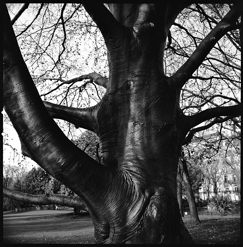

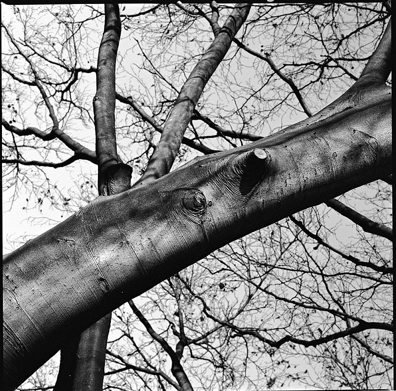

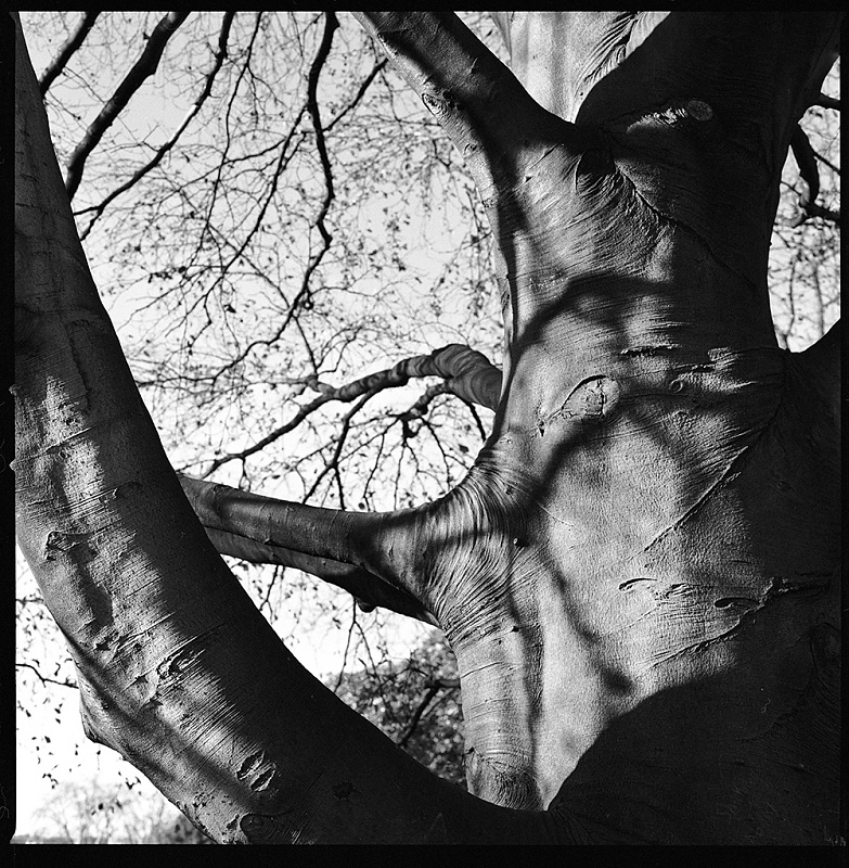

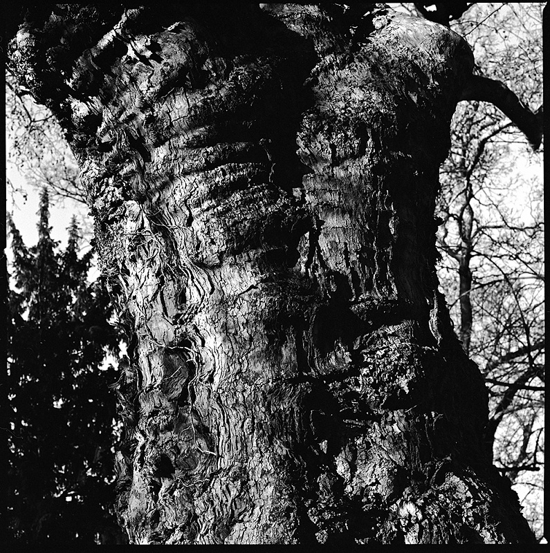

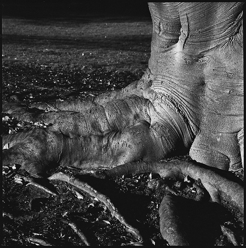

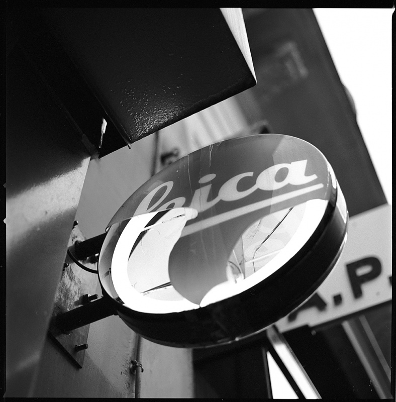

J'ai fait un essai en utilisant du LC 29 dilué à 1+19 pendant 7 mn,
agitation 1 mn puis toutes les 30 secondes pendant 5 secondes.
Les images sont pratiquement brutes de scan
1. Idole cassée
2. Ciel bleu (un peu de grain argentique)
3. Beaux rouges...
4. Lampadaires et éléphant gonflé
5. Hêtre sage
:iboitier: 503 CW :iobj: 80 CFE

La 1ère série me paraît quelque peu sur-dév... regardez le dos du fauteuil sur la 3ème photo. :wink:
la 2ème série est bien et la dernière photo est techniquement parfaite!

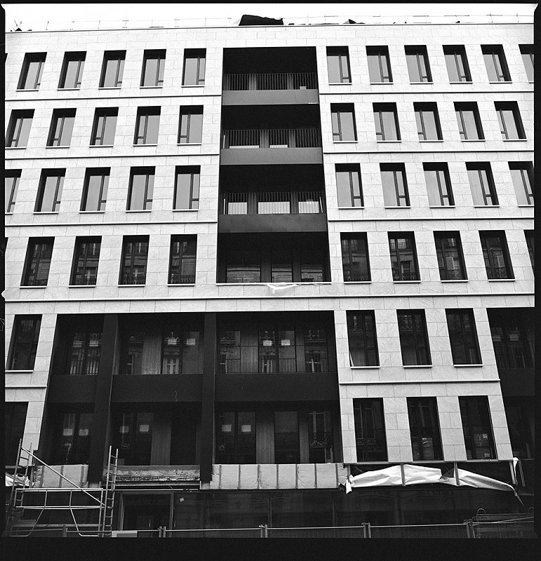

Sortie ce matin sous un temps très changeant :cool: :cool: :cool:
Une pellicule dans le but de tester avec le :labo: D76 pur
La lumière était très grise, pas euphorisante pour un sou !!!

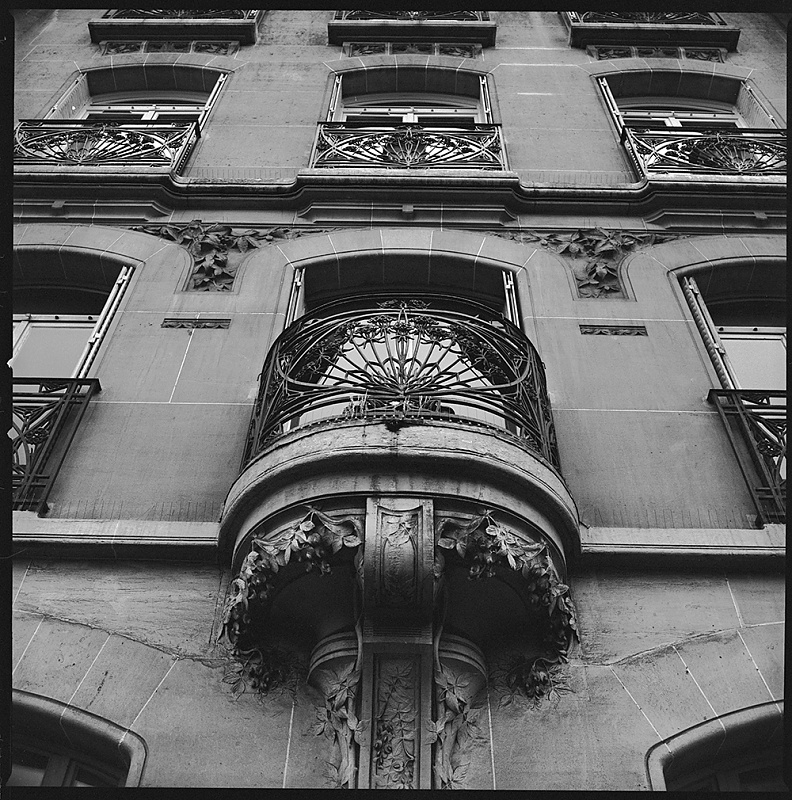

1. Triste modénature
Le contraste spontané est élevé, comme avec le LC 29,
et ce qui correspond aux données diverses.
2. Miroir d'eau
3. Art nouveau
4. Balcons
5. La pluie a cessé
6. Humidité et pâle soleil d'hiver

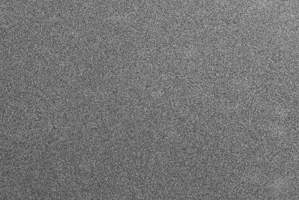

Comparaison (crop 100 % à 3200 dpi, sans accentuation)
7. Grain avec le LC 29 1+19
8. Grain avec le D 76 pur (10mn50 à 20°C)
Le grain paraît un peu plus marqué avec le D 76, moins uniforme,
plus net (à réglages identiques), en tenant compte des différences de fond,
plus ou moins homogène. Cela reste du domaine de la nuance AMHA...
