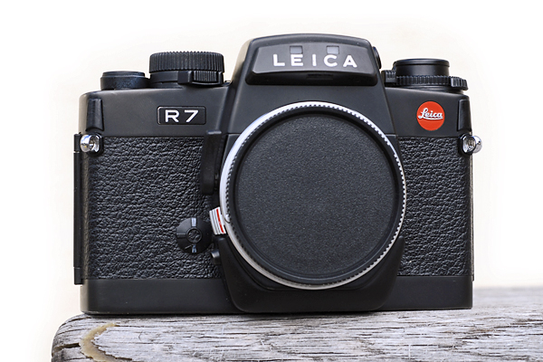

petite question d'étui R j'ai fait l'acquisition chez un antiquaire de province d'un étui pour LEICA R. Celui ci étant en bon état et pas trop cher, j'ai craqué.... De retour à la maison, j'ai essayé de mettre mon R7 et là petit problème je ne peux fermer les "accroches" qui retiennent l'étui au boitier sur les attaches de la courroie. Dans les accessoires du site rien de fait mention d'une différence entre les boitiers en cuir des modèles R. Pourriez vous m'aider et me dire s'il est possible de l'adapter facilement en dehors du fait de la transformation en les allongeant de ces petites attaches en cuir ? Merci Laura Laura

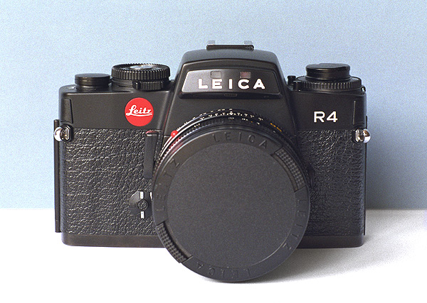

Les boîtiers R7 sont plus hauts, la semelle ayant été épaissie, en raison de piles plus grosses, et de l'ajout d'une électronique pour codage DX, inexistante sur les autres "petits" R (R4, R4s, R5, RE, R6 et R6.2). Le sac "tout prêt" pour R6.2 est le même que celui des R4, R4s, R5, RE et R6 ; le modèle pour R7 est donc différent. On voit bien cette différence de hauteur sur la photo du R7 donnée sur les fiches R : ![]() photo JEB et sur la photo du R4 : ![]() photo moi-même Les fiches sont accessibles depuis cette page. |

Je vois, je vois !!!! en fait d'une affaire, se n'en est pas une !!! il faut que je change le système d'attaches de l'étui !!! Aie ! j'aurais pas dû me précipiter ! par contre mon étui ressemble vraiment pas à ceux dont vous m'avez donné le lien ? Ceux ci sont des sacs tout prêt pas des étuis comme celui que j'ai ???? C'est du cuir épais, l'étui que j'ai. Laura
