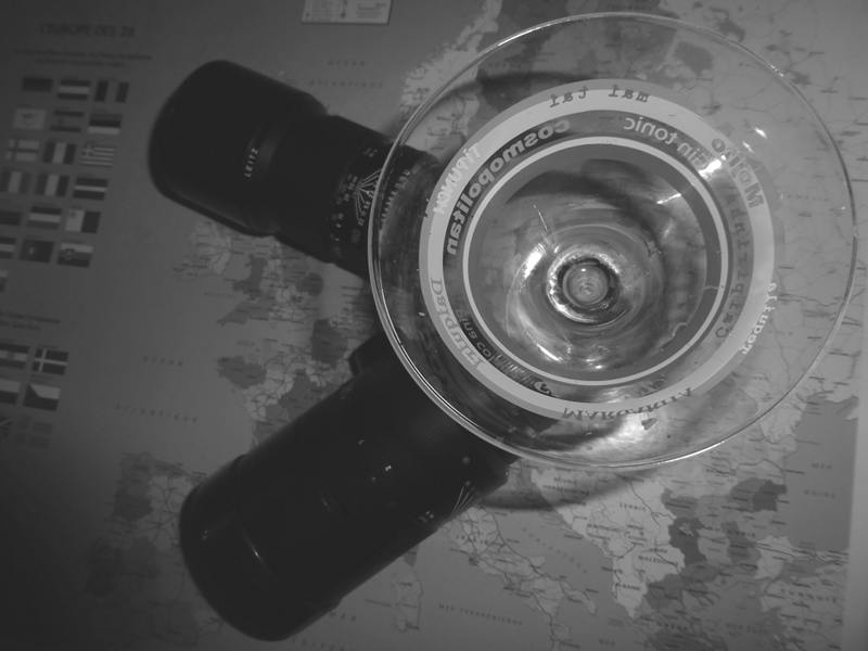

Cocktail de 180, telle œuvre d'un attrait purement symbolique est en noir et blanc parce que... cela prend moins de place, tout simplement.
