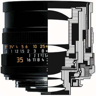

En 35 mm, tu as le choix entre l'Elmarit (en occasion uniquement), le Summicron ou le Summilux. Je possède l'Elmarit que j'aime beaucoup. Il donne des images excellentes et est très compact. DIDO a le Summilux et il pourra t'en dire le plus grand bien. Il est beaucoup plus imposant. Comme tu as déjà un Summicron 35 en M, tu n'as peut-être pas besoin d'un 35 très lumineux en R. Alors pourquoi pas un Elmarit d'occasion ?

le 35F2 est presque aussi compact que le 2,8, et plus "passe partout" à cause de l'ouverture, qui pourrait te servir,
il est excellent !!! :D
le 1,4 est plus gros, et est limité à 50cm de map mini, contre 0,30cm pour les deux autres,
mais je me l'aime tout plein bien, à f2,8 il est au top au centre, çà déchiiire ! :D :content:

Le 1,4/35 est une optique un peu hors norme, chère et encombrante.
Si l'on a pas l'usage particulier de cette très grande ouverture, le 2/35 est une très très bonne optique.
C'est celui que je souhaite m'offrir un jour, en tous cas. Après avoir eu le 2,8, dont j'ai souvent regretté la moindre ouverture (revendu sur ce site).
Il faut bien entendu la dernière version du summicron, qui commence d'ailleurs à dater, mais qui reste excellente, voir là.
La formule optique est étonnante : lentille frontale relativement réduite par rapport à ce qui se fait généralement, et presque plate, très importante pièce de verre en deuxième lentille.
La distorsion est remarquablement corrigée, il y a peu de flare (forme de la lentille frontale) et peu de vignettage.
Un peu une optique de rêve, en attendant qu'elle soit remplacée par peut-être meilleur.
