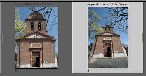

Déformation de perspective
    Jouons avec Photoshop
Messages : 15609
AvantAprès
Église toulousaine - :iboitier: Leica SL type 601 :iobj: Super-Elmar-R 1:3.5/15mm
tenmangu81
    Re: Déformation de perspective
Messages : 4418
Depuis le 7 jan 2012

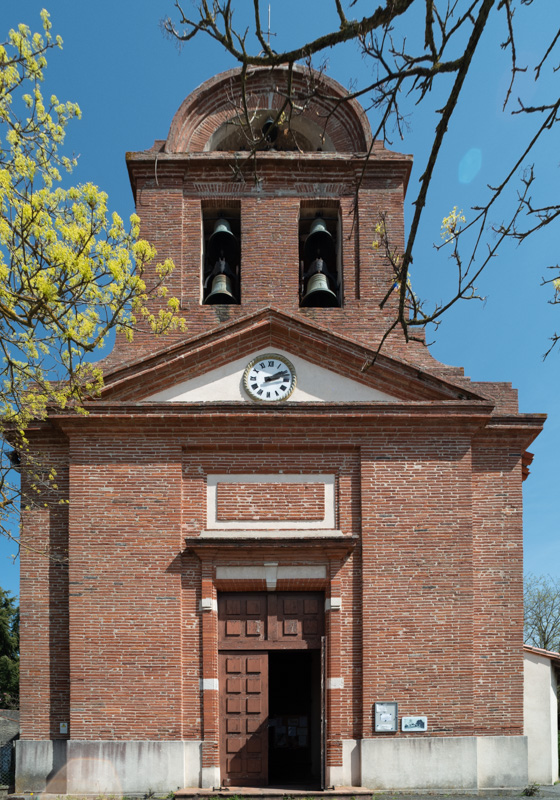

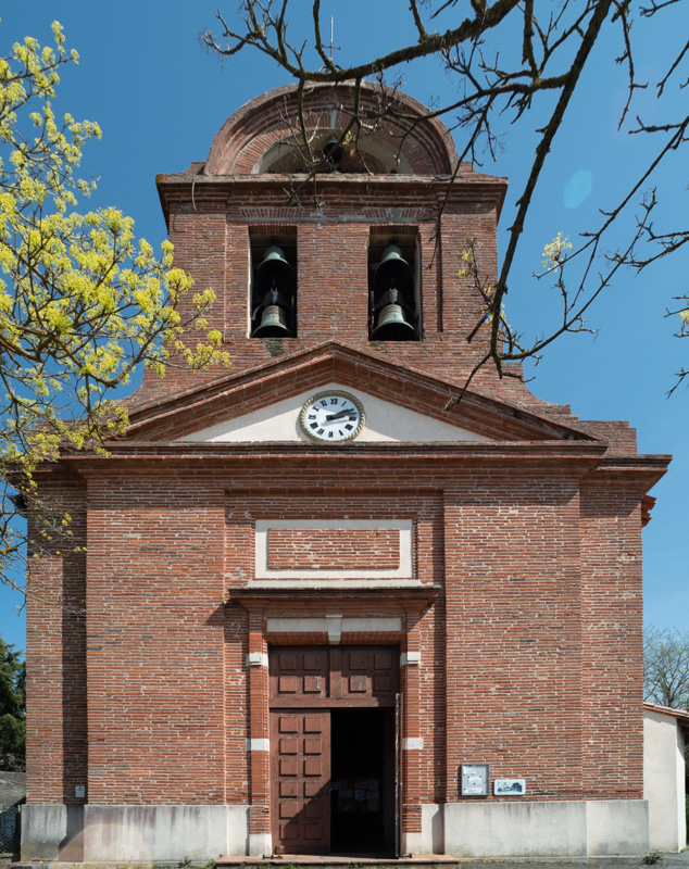

Bravo !! Mais il faudrait aussi raccourcir la largeur de façon à retrouver une horloge circulaire, ce qui aurait aussi pour effet de guérir l'obésité du bâtiment. Est-ce possible avec Photoshop ?
    Rep : Re: Déformation de perspective
Messages : 15609
Tu as raison, voici une seconde version !

Le résultat est excellent, et je ne sais pas si DxO ViewPoint ou Capture One ferait aussi bien....
Je n'ai jamais utilisé cette possibilté avec Photoshop. Je vais essayer, sans être sûr que CS6 puisse l'offrir. Mais peut-être Affinity Photo, que j'utilise de préférence ?
Je vais voir.

J'ai essayé et, alors, pour une fois, Photoshop, et même CS6, fait mieux qu'Affinity Photo !!

Non, finalement, ça marche très bien aussi avec Affinty Photo...... pour peu qu'on lise la notice avant :content-anim:

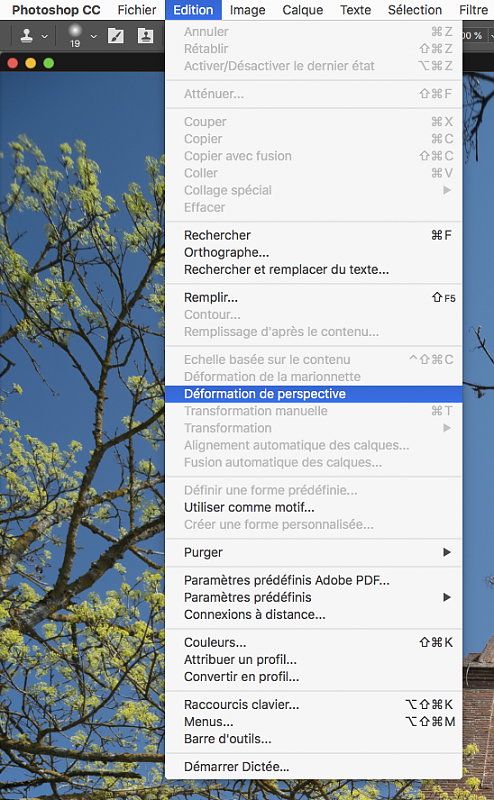

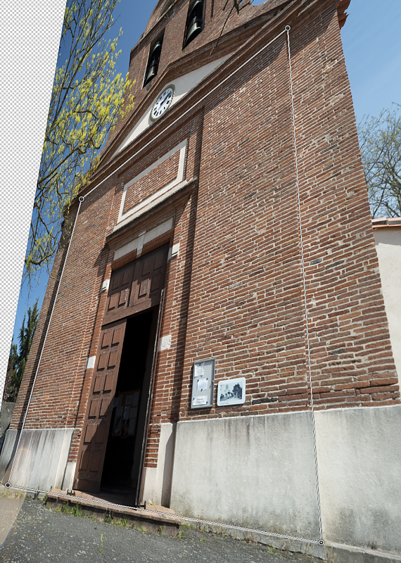

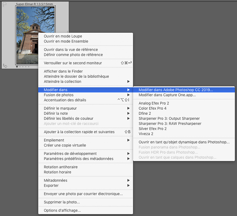

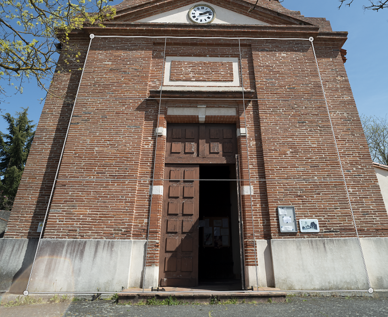

Revilo a écrit :
Un petit tuto rapide Gautier pour obtenir ce résultat ? Merci !

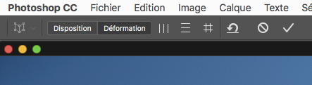

C'est très simple avec Photoshop CC 2019. Voici les étapes principales :
  • Prendre la photo avec beaucoup de marge autour du sujet :wink:
  • Depuis Lightroom, lancez Photoshop (une copie sera faite automatiquement)
  • Trouvez le bon menu dans Photoshop
  • Sélectionner une zone de référence
    Pour cela, l'outil doit être en mode "Disposition" (Photoshop affiche une petite aide).
  • Passez en mode "Déformation"
  • Déformez en tirant sur le cadre !
  • Validez via la coche sur l'outil
  • Enregistrer, vous avez votre image dans Lightroom :razz:

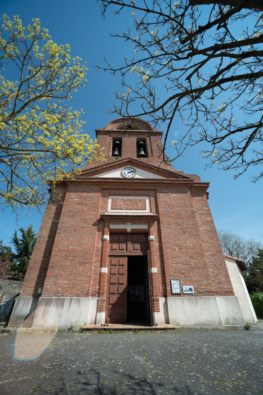

Oui. Et on ne peut pas toujours se mettre à bonne distance ou hauteur pour prendre directement une photo avec une meilleure perspective (ici, j'ai dû incliner l'appareil). Une grande perche (ou un drône si autorisé) aurait permis de prendre la photo à bonne hauteur, évitant les déformations. Mais pas pratique non plus selon les circonstances !
Merci Gautier. C'est la même façon de procéder, en deux étapes, avec Affinity Photo. Choisir la zone (en mode "source") avec le quadrilatère, puis le déformer (en mode "destination").
