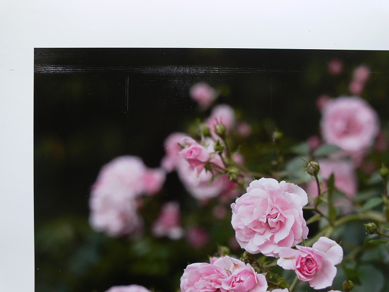

Depuis quelques temps apparaissent d'importants traits uniquement en bord d'image, dans le sens du balayage et d'autres plus rarement perpendiculairement et particulièrement avec les photos couleurs. Le nettoyage des buses ne vient pas à résoudre le problème.
L'Epson 4800 est utilisée presque quotidiennement et les photos couleurs sont imprimées sur du papier INNOVA F Type Gloss 300 g Réf: IFA-09-432 x 15
Je vous indique le papier car je n'ai pas ce soucis sur du papier A3+ HAHNEMÜHLE 260g Réf: 10 641 932 que j'utilise pour le N&B ni sur un rouleau de papier PE.
Voici en détails les traces sur une image carrée de 320 mm de coté

On dirait un frottement sur un papier épais ???
Menu Configuration puis écart rouleau choisir l'écart le plus large.

Merci Robert, je pense que tu parles du réglage de l'épaisseur du papier. J'ai fait des essais en l'augmentant même au-delà de sa réelle épaisseur mais le problème persiste.
Je précise que cela vient uniquement au début de l'impression, puis l'image est ensuite parfaite et sans aucune trace.
Sur d'autres photos il apparait également des traces foncées sur la marge juste à coté.

après avoir lu la réponse de Robert je n'ai pas eu d'autres suggestions à soumettre,
à vérifier que le réglage d'écartement des cylindres soit identique à celui réaliser en passant pilote que celui obtenu via le panneau de contrôle de la machine,

on peu aussi la rouler à contre "curve" ,

C'est vraiment un problème de papier qui est fortement courbé et raide comme celui du baryté. Il n'y a plus du tout de traces qui apparaissent. Autant je trouvais les papiers en rouleau pratiques et économique autant il peut être problématique, j'en prends leçon.
