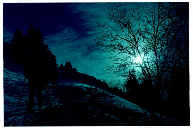

Exemple, l'image ci dessous montre le scan en couleur sans réglages :

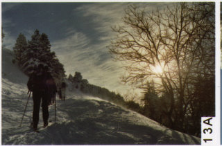

la même issue de la planche contact :

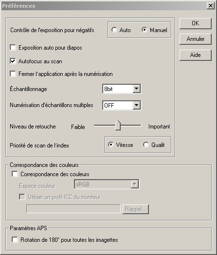

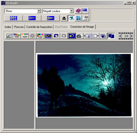

Y a t'il des utilisateurs de ce scanner qui pourrait m'expliquer ; voilà ce que j'ai dans la fenêtre :

A tout hasard tu ne serais pas en 16 bits non compressé?

Montre nous la fenêtre des préférences à tout hasard.

effectivement, il y a un truc dans la fenêtre préférences...
il y a toute une liste de correspondance de couleur possible :
sRBG
AppleRGB
SMPTE-C
PAL/SECAM
ColerMatchRGB
AdobeRGB
RGB grande plage
NTSC
CIE RGB
Monieur RGB

Faut dire que c'est un contre jour un peu sous-exposé, alors le Dual Scan, qui déjà en temps normal a un peu mal, tu ne lui facilites pas la tâche.
C'est le type de photo compliquée pour un scanner.
Essaye de cocher "auto" pour le contrôle d'exposition des négatif dans les préférences (actuellement il y a expo manuelle) pour voir s'il peut améliorer son exposition.
Sinon, tu laisses en expo manuelle, mais tu dois corriger manuellement l'exposition, après le préview, dans l'onglet correspondant.
La "correspondance de couleur" c'est l'espace couleur de sortie que tu veux choisir. Il faut choisir le même espace couleur que celui qui sera utilisé comme espace de travail dans le logiciel de post-traitement des images scannées (par ex adobeRGB pour Photoshop). Eviter sRGB qui va "tronquer" l'espace colorimétrique qui scanner, sauf si les scans sont directement destinés au Web.
Profil ICC de l'écran est à utiliser si l'écran a été calibré et dispose donc d'un profil fiable.
:wink:

Merci beaucoup pour ces infos...
Cela est déjà beaucoup mieux avec ce réglage (AdobeRGB), malgré tout j'ai l'impression que mes scan tire un peu vers le majenta.
Bon je n'ai plus qu'à affiner maintenant...
