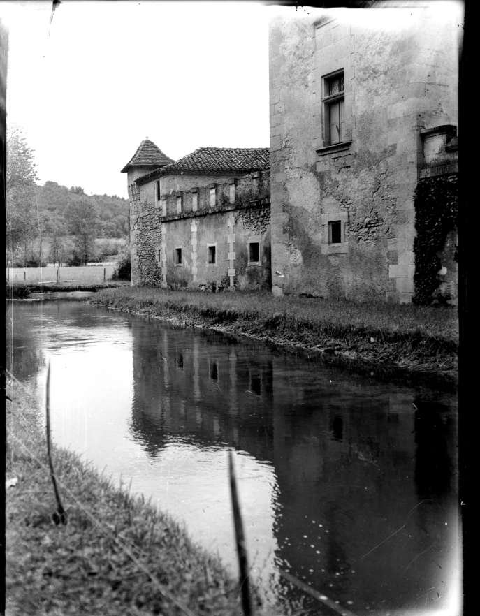

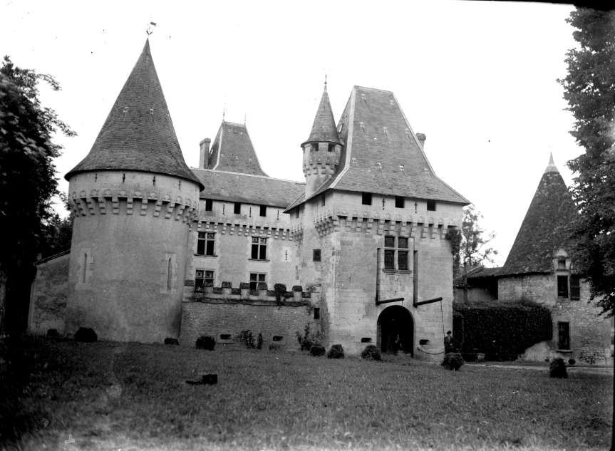

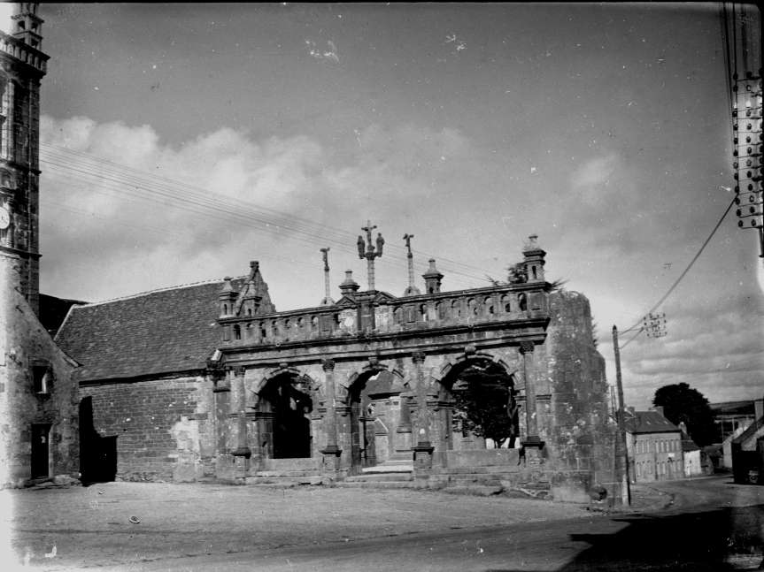

J'ai récupéré chez mes beaux parents des plaques en verre 9x12 prises par mon beau père il y a 50 ans.
Elles ont été scannées avec un Epson 3200. Le problème est que manifestement elles ont été maltraitées(et certainement mal rincées) et elles commencent à se dégrader.
Le scanner aura au moins permis de retrouver ces photso.
