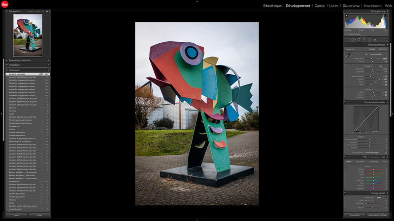

habitué à CS6 je suis contraint depuis quelques semaines à utiliser Lightroom (j'ai un bug avec l'outil "exposition" sur CR*).
Quelques remarques :
- je suis un peu perdu, notamment avec l'outil : photo, modifier dans... à chaque fois il me propose 3 possibilités (modifier original, copie, ...) et je ne sais pas trop quoi choisir.
- également, j'ai l'impression que je dois avoir un profil couleur mal paramétré car la photo dans lightroom est plus lumineuse que dans Summilux (je pense que sur lightroom je dois être en sRGB), où dois je aller pour le paramétrer ?
- par rapport à CR j'ai l'impression que Lightroom est plus lent (besoin de plus de ressources) est ce une impression ? Pourtant c'est la même chose, non ?
- enfin, les curseurs de lightroom sont nettement moins précis : sur CR j'arrive à avoir +0,1 et sur Lightroom on passe vite à +0,3/0,4 ; possibilité de régler la sensibilité des curseurs ?
Merci pour votre aide.
* mon bug est celui-ci : lorsque je règle l'outil exposition sur une valeur non pleine il me la modifie sur la valeur pleine inférieure (ex. si je règle + 0,75, il passe à 0, si je règle +1,75, il passe à + 1) :evil: Je ne comprends pas ce qu'il se passe et ça me casse les pieds !!!! Si quelqu'un a une idée, je suis preneur. J'ai essayé de désinstaller CS6 et de le réinstaller, ça fonctionne à la première ouverture, mais dès que je ferme Photoshop et que je l'ouvre de nouveau c'est reparti ! Pourtant je ne change strictement aucun paramètre....

Dans le doute, travaillez sur une copie et une fois la retouche finie enregistrez "sous" en Tiff.
Lightroom par défaut fonctionne dans l'espace ProPhoto (Melissa RGB) qui n'est pas modifiable. Seul l'export donne un choix d'espace.
Pour modifier par pas de 0,1 il faut mettre le curseur à 0 et jouer avec la molette de la souris, si le curseur est règlé à une valeur donnée chaque action sur la molette de la souris modifiera le réglage initial par pas de 0,1.

En fait le soucis que j'ai également c'est qu'à chaque fois que je veux faire une modif il me pose la question, et du coup si je choisis à chaque fois une copie je me retrouve avec autant de copie que j'aurais eu de calque sous photoshop. D'ailleurs c'est le point qui me pose le plus de soucis : j'adore travailler avec des calques sous photoshop, et je ne fusionnes que lorsque j'ai terminé... Une équivalence sous lightroom.
Pour être plus clair, voici comment je procède :
- je fais mes corrections telles que je les ferais sous CR (expo, contraste, etc...),
- ensuite, si photo couleurs, je modifie dans color efex,
- je termine par le filtre d'accentuation de nik softxware (me souviens plus le nom)...
