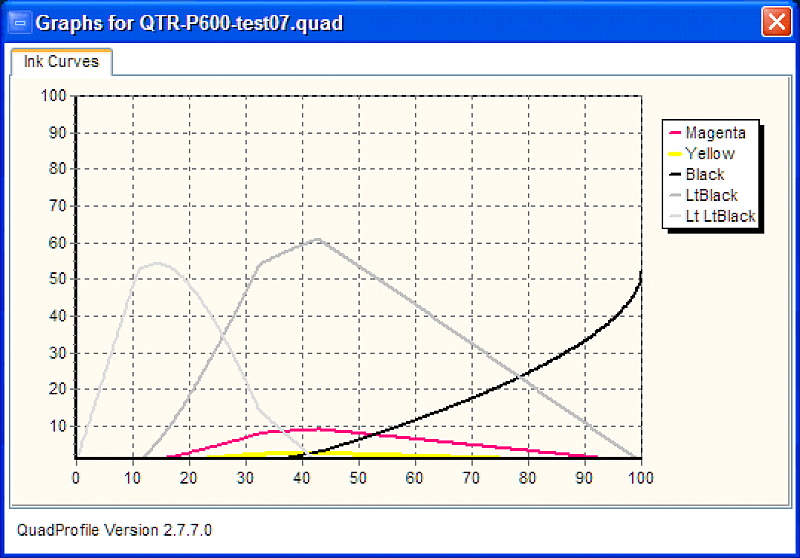

Depuis quelques mois je sors des négatifs numériques avec une Epson P600 (ABW) sur du papier Pictorico OHP, et ensuite je les imprime sur papier Ilford en chambre noire.
Je suis satisfait des résultats mais au lieu d'appliquer une courbe de correction aux fichiers, je souhaiterais tenter le chemin QuadTone Rip pour contrôler directement les encres.
En sachant que je ne passerais pas au Piézo et je garderais donc les encres d'origine, voici les questions que je me pose :
1) Y a-t-il un réel avantage qualitatif par rapport à l'ABW d'Epson ? En quels termes ?
2) Si oui, est il mieux de suivre l'approche classique, qui donne des courbes de ce genre :

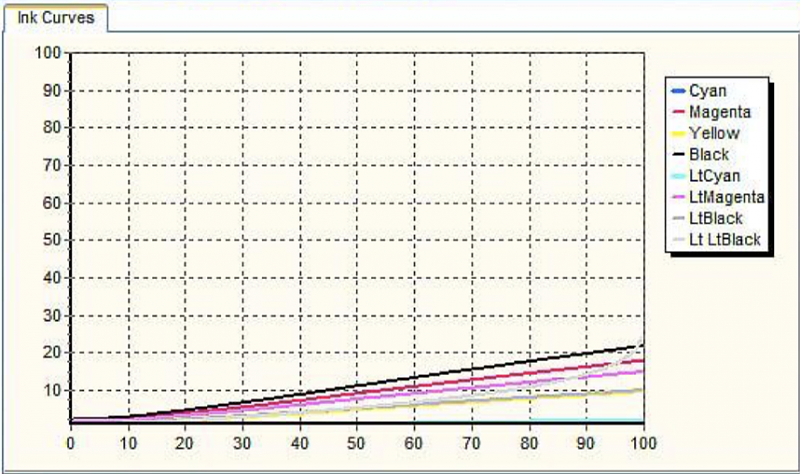

ou bien l'approche de Rosenberg, comme ceci :
(image © Michael P. Rosenberg, http://www.mprosenberg.com)
