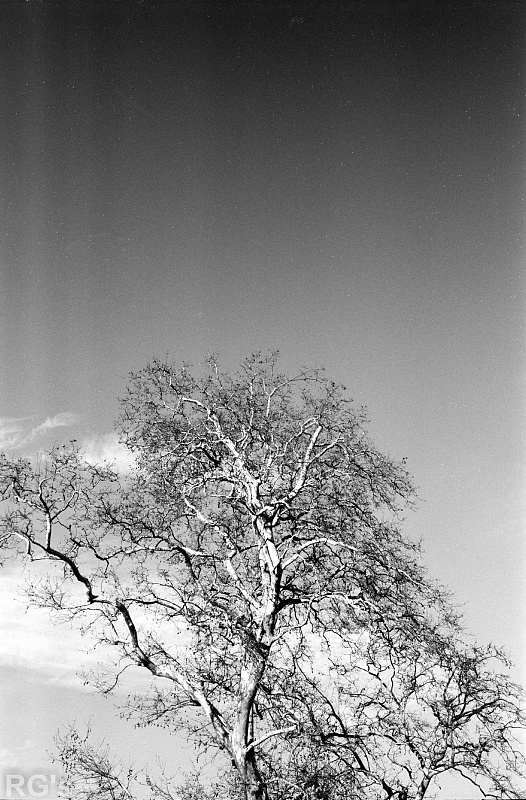

voila un exemple de ce qui m'exaspère (et là encore y'a 10min de "suppression des défauts (Q)" sous lightroom)

Houla, oui, tu dois avoir du boulot !! Le problème se situe en effet en amont, au niveau du séchage, car, là, ton ciel est truffé d'étoiles en plein jour....

Ceci dit, sur ton image, Rudobra, il y a certes des poussières mais également, ce qui est plus gênant selon moi au post-traitement, des zones verticales plus sombres à gauche qui paraissent relever d'un problème au développement.

merci pour les conseils en tout cas. je dois avouer que je suis assez frustré, je pensais qu'un meilleur scanner aurait pu "masquer" ces défauts. j'ai effectivement remarqué qu'il y avait des bandes bien droites , et sur presque toutes les poses, je croyais que c'était du "banding" propre au scanner.

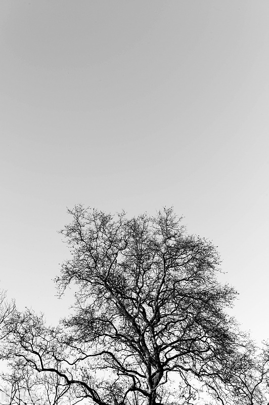

...un an avant...
Richard
Messages : 11177
Depuis le 27 mai 2003
les pbs étaient/sont strictement les mêmes en cas de tirage argentique... et là c'est pire car plutôt qu'un outil logiciel il vous faudra jouer du pinceau et du "gris film" par exemple pour éradiquer toutes "pétouilles".
La meilleurs des solutions étant de soigner ses films depuis le traitement, rinçage inclus, jusqu'au séchage et au passage sous agrandisseur. Avec un minimum de soins il ne devrait y avoir pratiquement rien à repiquer.
