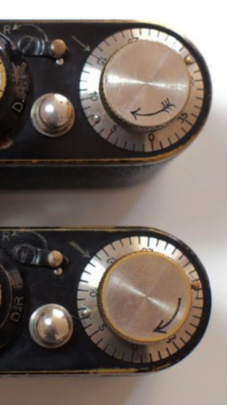

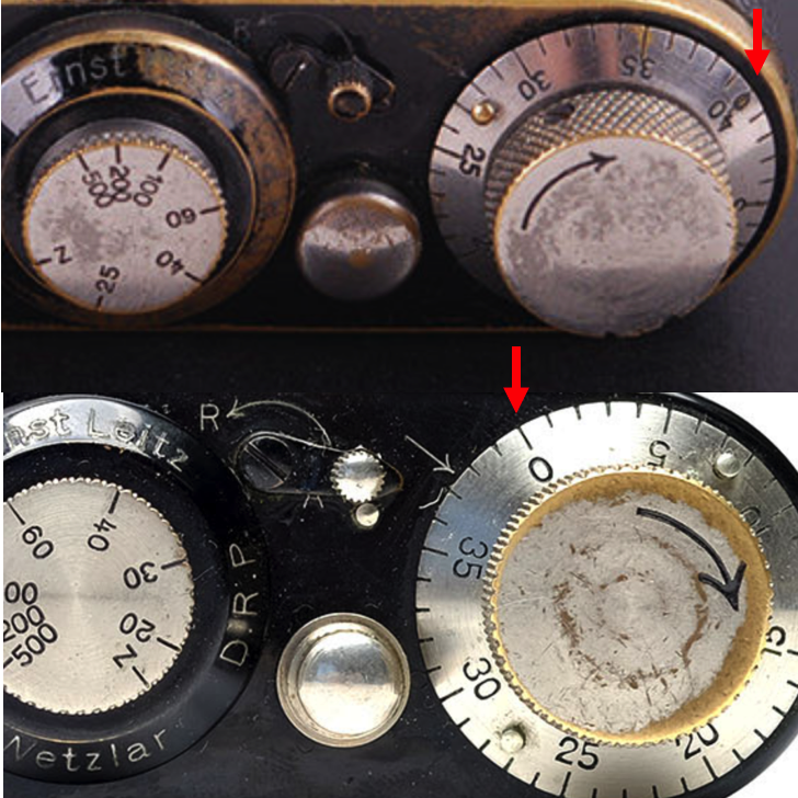

Voici quelques infos glanées sur les variations:
- vitesses: les premiers modèles ont six vitesses. A partir du n. 626, sept vitesses
- le compte-vues affiche 40, puis à partir du n. 400, le 40 est remplacé par le 0
- déclencheur: les premiers sont en champignon, certains avec un creux en haut, puis les suivants sont à haut plat, avec un pas de vis
- gravures: les premiers ont un lettrage arrondi et des plumes sur les flèches
- revêtement: vulcanite plus fine au début
- attache de la semelle: ronde ou horizontale
Quelques infos incomplètes sur les types:
Type 2
Dès 1926 après seulement un an de production
- les flèches gravées sur les deux molettes ont trois "plumes"
- nouvelle semelle, 24mm entre les vis, fermeture “cross bar”
- nouveau viseur, oculaire à anneau
- levier de rembobinage court et noir avec bouton noir
- déclencheur "champignon", bombé
- molette d'avance du film "basse"
- molette de rembobinage large diamètre
- bouchon amovible au dos pour la collimation
___
Type 3
- molette de rembobinage: petite, avec flèche sans plumes
- Viseur avec bord simple côté arrière
- Déclencheur champignon bombé
- Molette de vitesses avec texture fine en pointes de diamant
- semelle 32mm entre les vis
- Inscriptions sur la semelle: Auf (Open) and Zu (Close) avec flèche
- étui 928 ESNEL
__
Type 5 (début années 30)
- Distance focale standardisée
- Déclencheur champignon avec petite dépression sur le dessus
- nouvelle fermeture de la semelle
- semelle 32mm
- molette d'armement basse
- molette de remboninage large et non relevable
- gravure “0”
___
