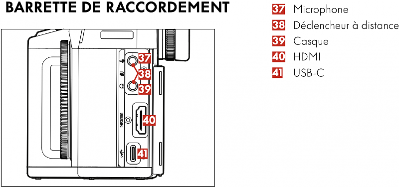

Dans la première version, je voyais ceci :
Le port 38 pour "déclencheur à distance" ne ressemble pas à grand chose de connu. Des utilisateurs m'indiquaient que la télécommande du SL type 601 (dotée d'une prise spécifique, nécessitant de bricoler pour aller plus loin que le simple déclencheur, voir ici) n'était pas compatible mais que celle prévu pour les SL2 ou SL2-S (Leica 160066) convenait. Ce qui veut dire qu'on s'attend à un port jack.

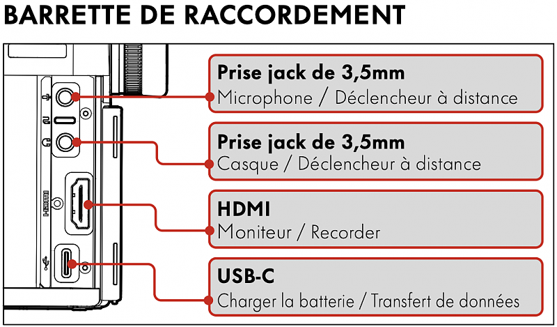

Par ailleurs, je vois ceci dans la notice succincte :
Le port précédent est dessiné mais n'est plus légendé. Le "déclencheur à distance" semblant accepté par les ports 37 et 39 qui ressemblent bien à des jacks.
Bizarre. J'ai alors regardé si les notices avaient évolué. Le mode d'emploi succinct semble inchangé. Mais le mode d'emploi complet a changé.
La nouvelle version montre un schéma cohérent avec le modèle succinct :

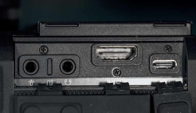

J'ai un peu cherché pour avoir autres choses que les images officielles Leica. Le port 38 est bouché en réalité. Leica a dû changer de système au dernier moment, sans changer les symboles imprimés.
(recadrage d'une image de Jim Fisher)
