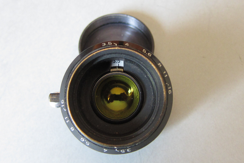

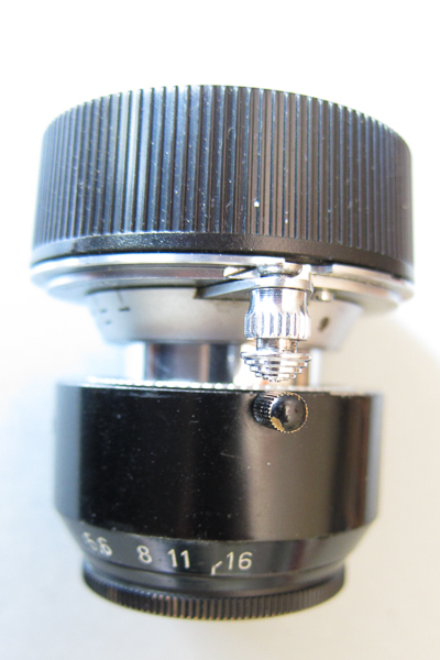

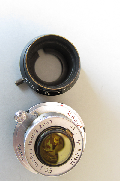

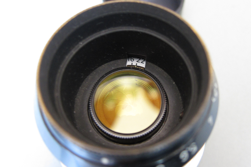

J'illustre avec quelques photos celui que tu avais manipulé lors de notre rencontre à Lyon: je n'ai aucun problème avec. Je peux même aller chercher f/22 sur l'Elmar (1953) avec le VALOO.
