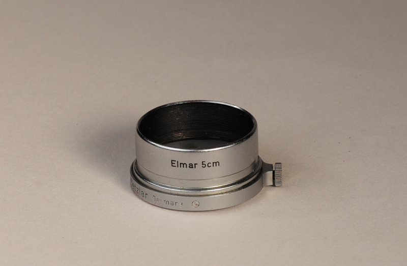

bonsoir,
Existe t'il un pare soleil comme celui-ci, mais pour un Elmar 1:3,5 f=50mm ''nickelé'' entre 1931 et 1935 ?
Si oui comment se nomme t'il dans le langage Leica ?
Merci
Gil

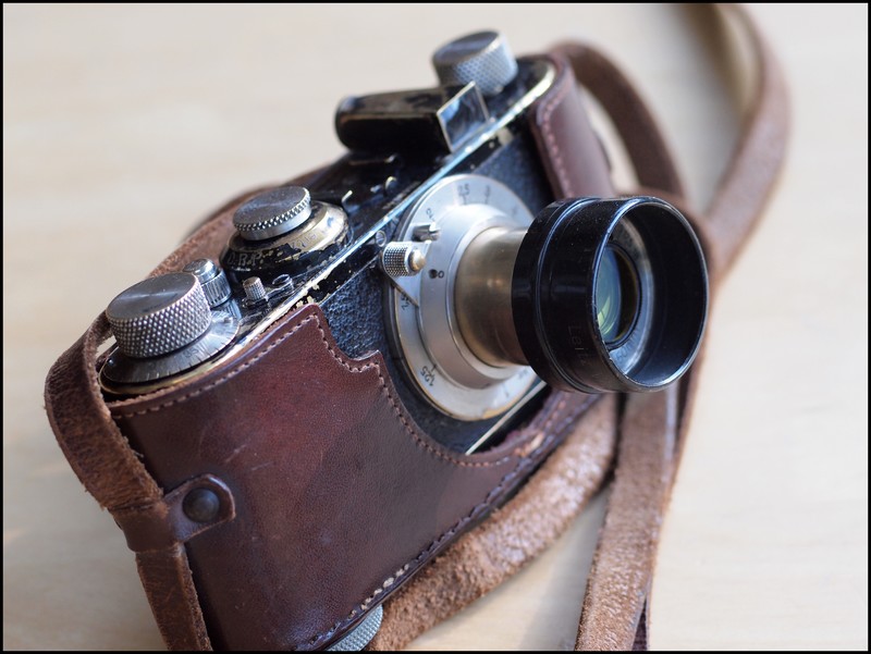

Oui. Ils ont le même code FISON et il est laqué noir. Il ne se visse pas mais s'emboîte.
A noter qu'il en existe un autre plus ancien, de 1925 avec une ouverture rectangulaire, très rare.
Sur mon IC et 50 Elmar nickel
