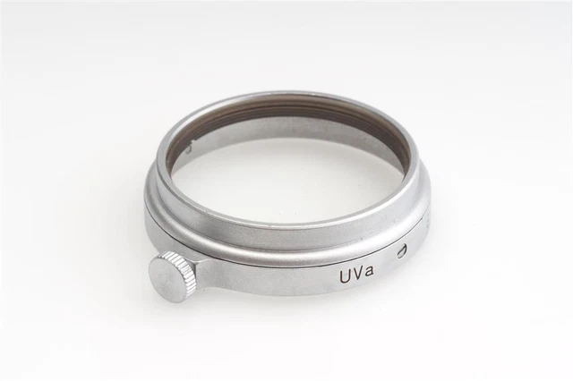

- en Axx sont des filtres "coiffants", c'est à l'extérieur de la monture qu'il se fixe (souvent par une petite vis moleté), par exemple l'extérieur du Summaron 5.6/2.8cm à vis étant de 36mm
il a besoin d'un filtre A36 ( en UV FIOLA/13055 (lien) par exemple )
je n'en vois pas d'autre fabricant que Leitz

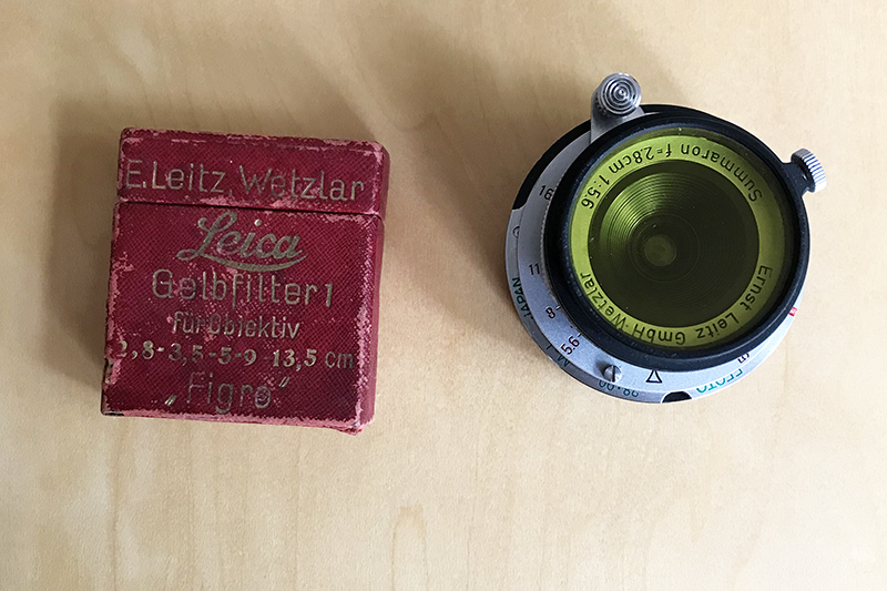

Grâce à ce catalogue belge (merci dadati !) je viens de m'offrir le filtre Figro qui va bien, moins cher que l'Heliopan et sans risque de vignettage.
