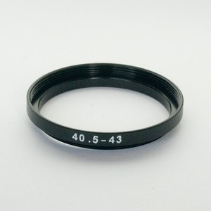

Il suffit d'utiliser une bague d’adaptation pour le diamètre du filtre, ça ne coûte vraiment rien sur ebay (entre autre) et ça fonctionne très bien ! En anglais ça s'appelle un "step-up ring"
Exemple : on veut utiliser des filtres de 43mm sur une optique qui n'accepte que du 40,5mm -> bague 40,5mm vers 43mm + filtre 43mm vissé dessus. Et puis ça évite un éventuel vignetage provoqué par un filtre mal adapté.
Ca ressemble à ça et ça coûte 3-4 euros :

L'inconvénient de ce genre d'adaptateurs est qu'ils obligent à changer aussi de pare-soleil.
