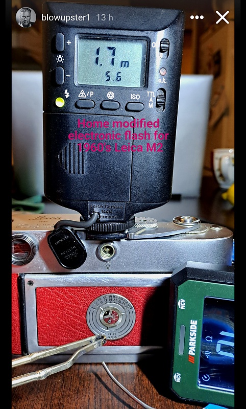

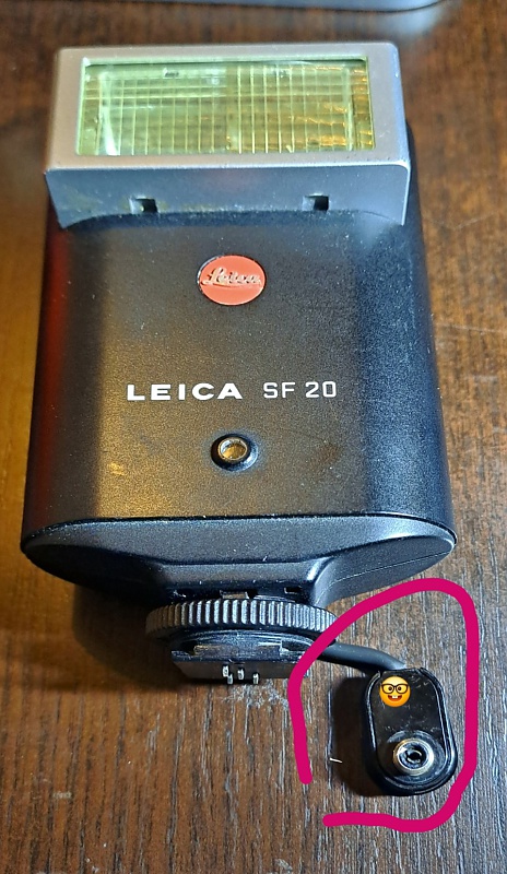

Les flashs sf 20 sont excelents mais je n'apprécie guère les adaptateurs empilés prêt à lâcher au 4eme mouvement. Donc je me suis lancé avec des ciseaux et un fer à soudé à la transformation de ce flash.
Donc,
Ouverture du flash comme une huître: une vis et une lame pour séparer la coque.
Découpe d’un passage du fil
Soudure du fil noir avec le fils central du câble
Extraction du ressort qui permet le contact au sabot de flash
Et fermeture de l’huitre.
A noter que la masse du câble n’est pas relié vu que la flash est mis à la masse par le sabot.

Bonne idée, mais :
- un SF20, c’est un peu riche. Un flash plus modeste à thyristor aurait suffi, surtout pour un appareil non TTL au flash. Or, certains présentent déjà un système dual prise synchro/contact central, avec neutralisation du contact central lorsque la prise synchro est utilisée ;
- j’aurais fait le câble plus long pour permettre l’utilisation sur divers types d'appareil, ou simplement installé une prise sur le flash et bricolé un câble à part. Mais il n’y a peut-être pas assez de place pour intégrer une prise.
- bricoler un flash expose à une coup de jus potentiellement dangereux, le condensateur ayant pu rester chargé.
