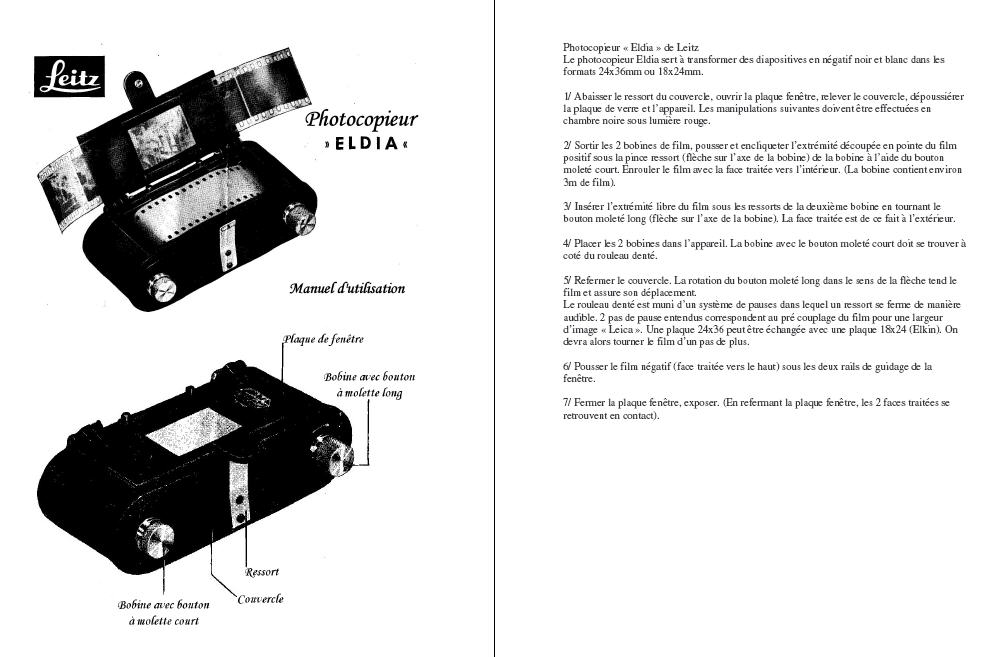

je viens d'acquérir un ELDIA en excellent état. Je me rappelle avoir pratiqué, lors de mes études (en 66/67) la solarisation (ou pseudo solarisation) de positif tiré d'un négatif avec l' ELDIA.
Quelqu'un a t-il déjà pratiqué cette technique ?
J'ai du film LITH ROLLEI ATO 2.1, comment faire pour tirer des positifs "au trait", j'ai aussi un révélateur ROLLEI RHC.
Quelle technique employer comme insolation ?
Désolé si mes questions semblent naïves, mais je n'ai plus pratiqué cela depuis mes études et j'ai envie de m'y remettre.
Merci pour les réponses

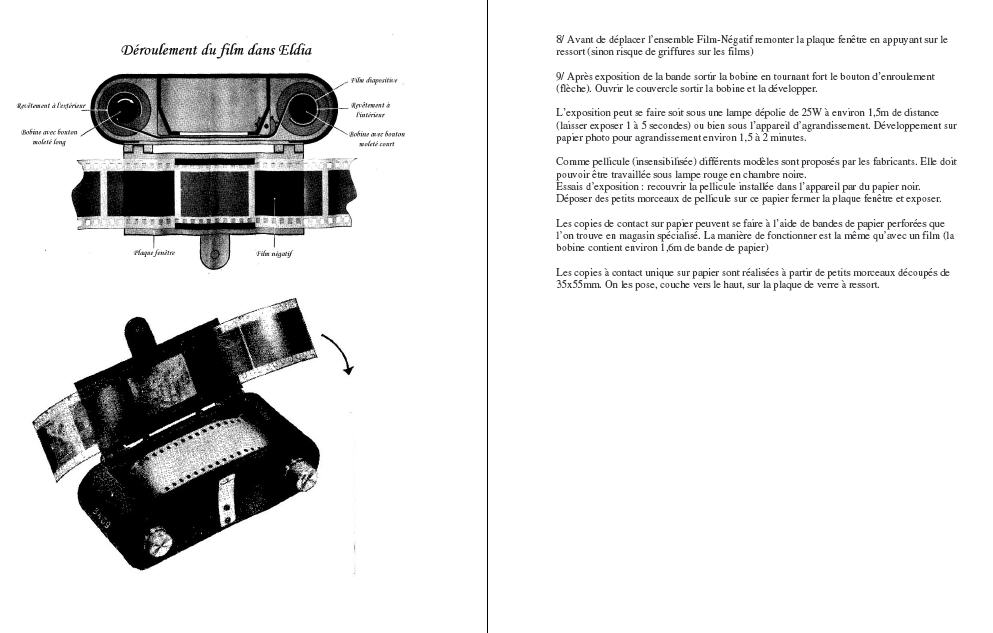

Un ami m'avait traduit la notice. Je n'ai toutefois pas pratiqué.
Mais si cela peut aider.

merci pour vos réponses et la documentation.
Dès que j'aurais le temps j'essayerai de l'utiliser, mais maintenant trouver une lampe, à incandescence, de 25W ???
