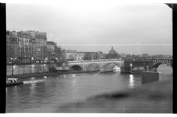

Bonjour à tous,
J'ai un petit problème avec ma pince essoreuse, qui me laisse des traces en bande abominables et ineffaçables...
Vous pouvez voir un exemple sur la photo ci-dessous.
J'utilise une espèce de pince jaune, issue de la FNAC, que je vérifie avant chaque essorage. Vous allez me répondre que c''est une question de débutant, mais que me conseillez-vous pour essorer mes films.
Merci d'avance.
Herisson

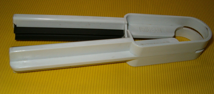

j'utilise une peau de chamois, mais toucher un néga humide est toujours dangereux.
Bernard
Messages : 7264
Depuis le 25 mai 2003
Dunkerque
J'utilise une paterson depuis longtemps je n'appui pas trop et je tire lentement et surtout les cahoutchoucs de la pince bien humide et pas de problème

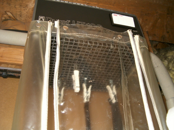

Bernard
Messages : 7264
Dunkerque
moi je seche là dedans pas trop cher pas trop de place et plutot solide ( 20 ans ! )
c'est un durst 100 ventilo chauffage et filtre
Lison
Messages : 2054
Depuis le 29 mai 2003
50°48' 45.22" N 4°19' 24.74" E (Bruxelles)
"Armoire" à séchage ?
C'est plus rapide, mais il y a un ventilateur et donc, je suppose, un filtre.
Celui-ci est-il d'un entretient aisé ?
Pour moi, qui dit ventilateur dit accumulation de crasse !
Alors, comment ça marche ? (pendant vingt ans !)
PL
