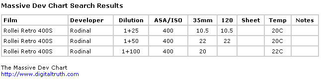

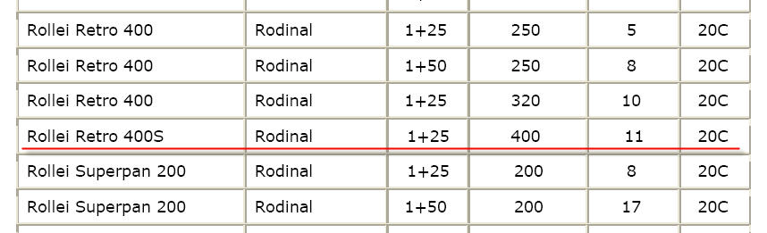

Je cherche des infos sur les temps de développement de Rollei 400S dans du Rodinal.
J'utilise habituellement le Rodinal en 1+50.
Les temps récoltés sur le net me font douter pour la Rollei 400S :
- Massive Dev chart : http://www.digitaltruth.com/devchart.php?Film=Rollei+Retro+400S&Developer=Rodinal&mdc=Search
- Maco: http://www.maco-photo.de/files/images/Rodinal_Entwicklungszeiten_090109.pdf
Mes questions ?
- Selon Massive Dev Chart, le temps en 1+100 et de 20mm contre 22mm en 1+50. Ces données me font vraiment douter :roll:
- Peux-ton considérer qu'en multipliant le temps de dev donnée pour 1+25 par 2, on obtient un temps raisonnable pour le traitement en 1+50 ?
- Avez-vous des expériences ?
Merci
Arnaud

Il y a énormément de n'importe quoi sur Massive Dev Chart !
citation :
Oui ce sont généralement les bons temps pour le 1+50 !

Merci jackf,
J'avais déjà remarqué que sur digitaltruth, il y avait un paquet d'erreur :roll:
Je vais donc tenter en multipliant le temps par 2 pour le 1+50.
Je ne suis pas spécialiste mais je lis 20mn à 22°. Ceci explique peut être cela?
Je ne suis pas spécialiste aussi, mais je ne vois pas où vous lisez cela ?

oatlan
Messages : 1334
Depuis le 17 oct 2006
Bourges
Colonne "Temp" 3ème ligne du tableau digitaltruth que vous citez.
