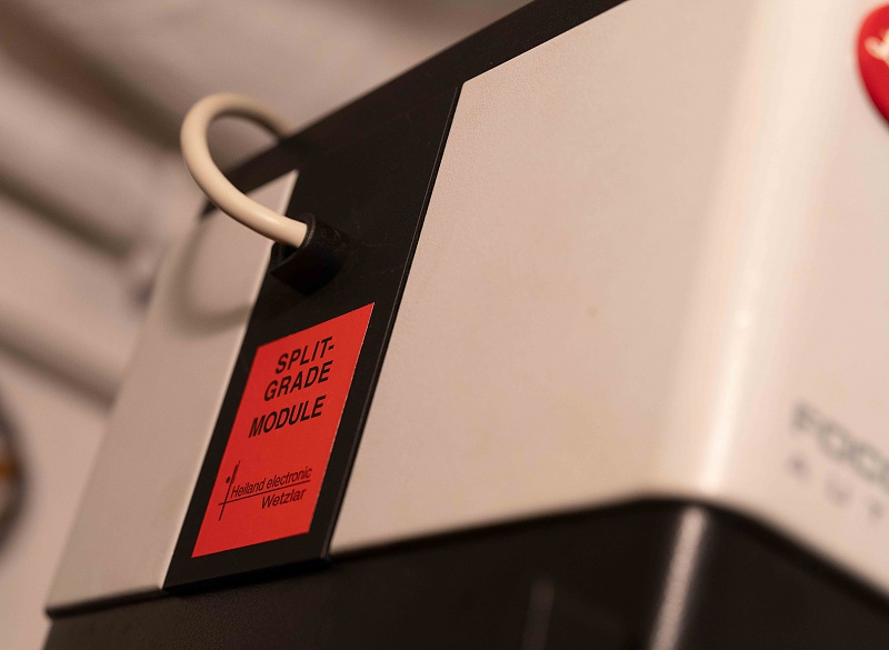

Bonjour, vous ne trouverez plus de 13139, sans cette ampoule l'agrandisseur ne donne pas tout son potentiel, toutes les compatibles sont moins puissantes.
Il y a ceci :
https://heilandelectronic.de/led_leitz_v35
Mais c'est un peu plus cher avec l'avantage quand même avoir une lumière au top le filtre rouge de l'agrandisseur est à supprimer l'électronique est toute neuve les led ne chauffent pas et l'électricité vieillote de l'agrandisseur vous pouvez tout mettre à la poubelle.
Comme le dit Richard avec les années les broches de la douille sont bouffées par la condensation, et cette pièce spéciale est introuvable aujourd'hui, j'avais acheté la dernière chez Leica France il y à bien 10 ans maintenant.

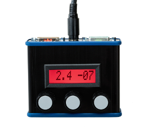

L'alimentation intégrée de mon Focomat ayant lâché il y a plusieurs années, j'ai adopté le système Heiland, et je dois dire que je n'ai pas perdu au change.
C'est un système en plusieurs modules, il faut choisir à l'achat la configuration souhaitée.
L'éclairage composé de trois led vient dans le cas du Focomat remplacer l'éclairage et le groupe de filtrage d'origine.
J'ai choisi de continuer à utiliser mon vieux compte-pose Viponel donc j'ai pris simplement le boitier de commande multigrade qui règle les grades, qui peut ajouter un filtre de densité (très utile pour rester dans des durées d'exposition normales) et qui sert à permuter sur un éclairage "filtre rouge". Le tout offre un éclairage qui chauffe peu, bien stable et bien réparti. Je considère que c'est une sensible amélioration par rapport à l'éclairage d'origine dont les rares survivants portent de plus en plus mal leur âge.

Guy, je pensais aussi garder mon Viponel, donc dans votre configuration, le boitier de commande multigrade que vous avez choisi remplace le tiroir Vario contrast (multigrade) du V35 d'origine ?
Si je comprends bien, avec une tête LED Heiland et le module de commande choisi, les tiroirs du V35 ne servent plus à rien.

Je vais essayer d'être précis
Une source de lumière vient remplacer l'ampoule d'origine ainsi que les filtres et molettes du module couleur (ou multigrade) dans la tête du Focomat.
Ce bloc est relié à un module spécifique soit au multigrade (c'est mon cas) soit à la couleur. Des boutons rotatifs permettent de moduler le grade, la densité et aussi de choisir l'éclairage actinique ou l'éclairage filtre rouge.
Ce bloc est alimenté par un petit transfo (12V) et il est commandé dans mon cas par un compte-pose (Viponel).
Les fonctions qui dans le module d'origine étaient assurées par les molettes réglant les filtres de la tête (ou par un tiroir) et par le petit filtre rouge sous l'objectif sont remplacées par ce module de commande "déporté".

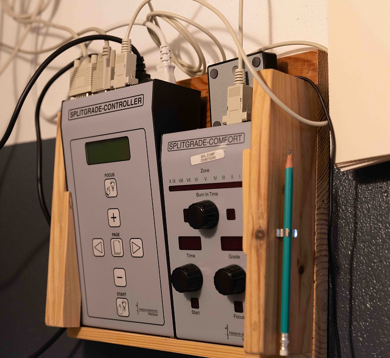

J'ai l'analyseur et le module sur la tête du V35 pour passer au led il me faut le module led en remplacement de l'actuel qui ne sert qu'au changement de filtre pilotés automatiquement par l'analyseur, le petit boitier montré par Guy ne me sera pas nécessaire du moins je le pense, je poserai la question en Allemagne.
Le passage au led me coûtera un peu plus de 500€
Ted Grant.

En gros c'est un investissement à 900 euros (module led + boitier de commande multigrade) l'affaire.
