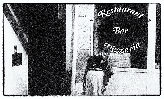

Voila le négatif à été développé dans du D76, 20°, peu d'agitation le temps 10 mn sous toute réserve, premier test également avec mon nouveau jouet , un M3 de 62 voir mon post à son sujet, je n'avais pas de cellule donc j'ai opté pour l'application sur IOS LIGHT METER, le résultat négatif scanné sur mon LS50, du grain...
Je vais tenter sur le V35, que je ne connais pas plus que le M3, et je n'ai que du papier " vintage"...

Ca me parait bizarre pour de a Tri-X dans du D76...

TRI-X de 2012 donc bien périmée

J'ai utilisé de la Tri-X périmée de 6-7 ans et je n'ai jamais eu ce genre de résutat. A voir le grain et le contraste de l'image en exemple, on dirait de la Royal X Pan développé pour 6400 ASA dans de l'Acufine! Tout le film est du même tonneau ?
Question subsidiaire : Dans quelles conditions a été stocké le film pendant toutes ces années ?

Je confirme, le résultat n'est pas normal. J'ai également des Tri-X que j'utilise pour faire des essais et qui sont périmées depuis 15-20 ans, sans avoir ce type de problème. Juste pour lever le doute, est-ce que vous avez l'habitude de scanner et avez-vous généralement un résultat différent de celui-ci?

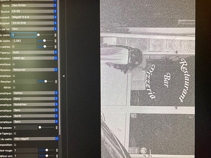

Il y avait un moment que je n'avais pas scanné, je viens de le refaire, je pense que j'ai du faire une erreur au développement du négatif.

D-76 pur ?

oui

je ne peux répondre à cette question, on me les a offertes, mais je pense dans une sacoche photo...

Ca ressemble bigrement à un neg hyper sous-ex que le vaillant petit scanner aurait tenté de sauver... d'où ce grain et ce contraste énormes.
Je pense à un pb de sous-expo (2 ou 3 "stops"... pardon diaphs) car les ombres de votre image sont totalement vides.

sous-dev en plus de la sous-ex?
Un conseil pour la prochaine bobine : exposez-là à 200 et développez-là comme pour une Tri-x à 400. Là le scanner aura que de quoi "manger". :wink:

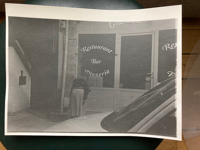

J'ai tenté un tirage hier : Focomat V35 que je découvre, papier Kodak très ancien...
le résultat :
Je me remet à l'argentique beaucoup à réapprendre soyez indulgent, j'avais un LPL dans le temps, et avec se V35 je suis surpris des temps de pose en étant à 8 de diaph, peut être la lampe à changer?
