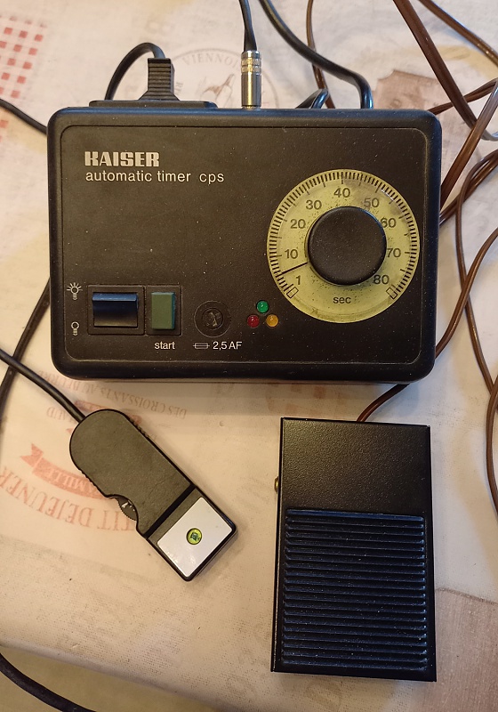

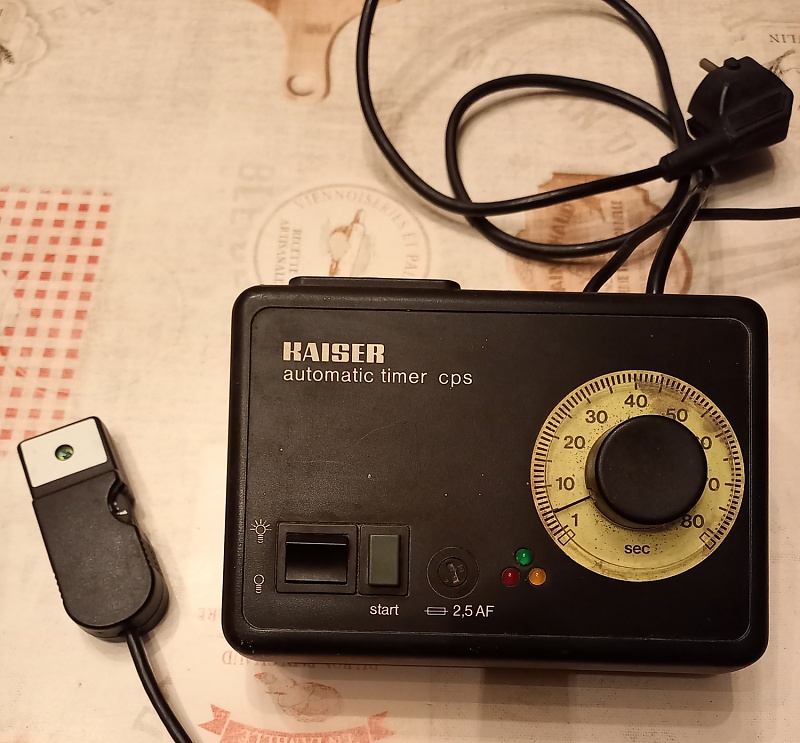

J'ai acheté récemment un agrandisseur Leitz Focomat V35 et j'ai récupéré quelques accessoires avec, dont un timer de la marque Kaiser :
C'est très bien fabriqué, ça a l'air très solide !
Il fonctionne bien, il a une cellule pour étalonner le papier (pas très utile, à mon sens). Mais ce que je trouve indispensable sur un timer, c'est la pédale !

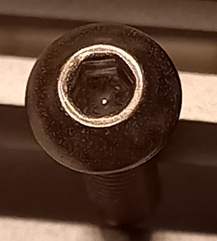

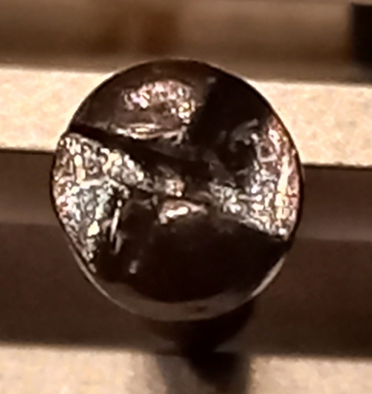

Donc démontage pour modification. Les vis ont une empreinte en forme d'hélice, il faut un peu de patience pour les sortir :
Je les ai remplacées par des vis à empreintes hexagonales :

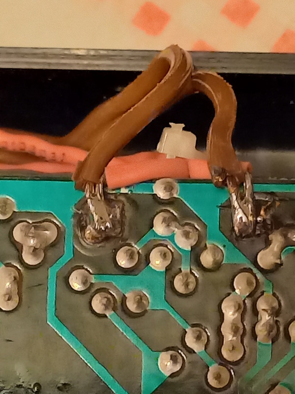

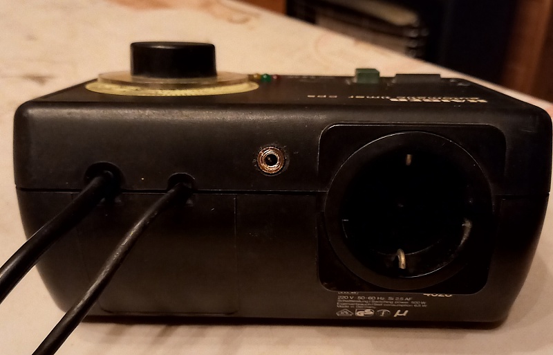

Une fois ouvert, je soude des fils en parallèle de ceux du poussoir d'exposition :

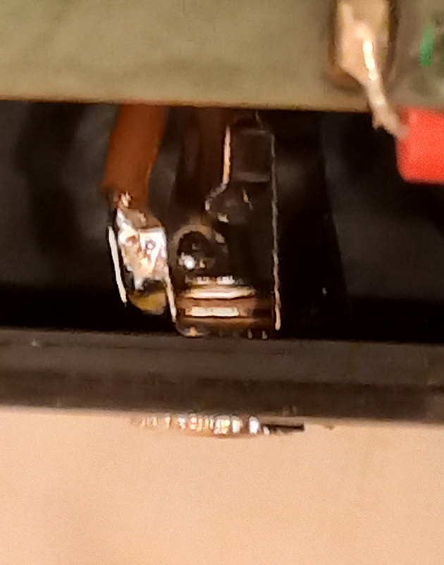

Je perce et installe un jack femelle 3,5mm où je soude les autres bouts des fils :
Je referme le boîtier :

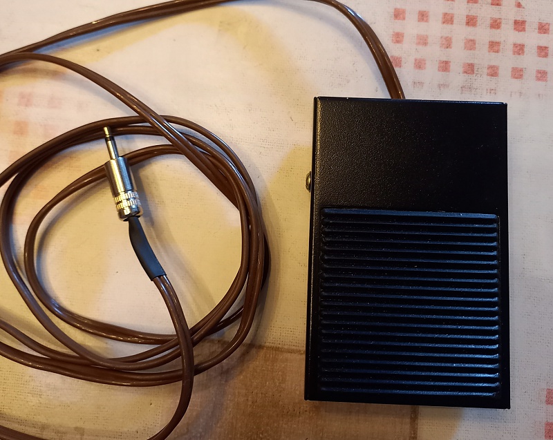

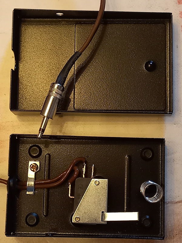

J'ai commandé une pédale (footswitch) sur eBay (10€) dans laquelle je soude un câble (2 conducteurs).
A l'autre bout, je soude un jack mâle 3,5mm :
Une fois la pédale refermée :
L'ensemble timer + footswitch, ça fonctionne (!) :
Cet ajout de footswitch est faisable sur tout timer à déclenchement électrique mais pas sur les vieux Hauck (ou autres) électromécaniques...
