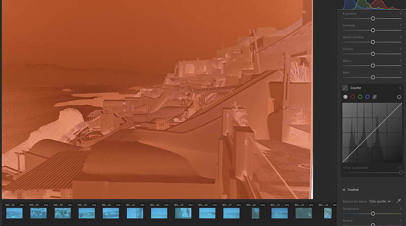

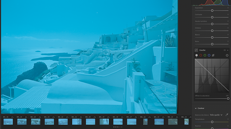

kikiraider
Messages : 3165
Depuis le 12 oct 2014
bonjour à tous
dans la même démarche de tirage à partir de négatifs développés par un labo je me suis relancé dans cette envie de maitriser une partie du processus
première galère:
j'ai mis 2 jours à m'apercevoir que Lrc ne pouvait pas développer des négatifs
je suis donc passé à lightroom.
et voici le résultat:
avant
après
le développement a été fait à partir d'un boitier Nikon récent monté sur une table lumineuse et objectif macro
réglages : iso 400 f11
(bien fait pour moi j'aurai dû tout faire avec mon M240 comme il y quelques années :roll: )
où est mon erreur ?
Christian

tenmangu81
    Re: Tirage argentique
Messages : 3907
Depuis le 7 jan 2012
Il faut tout d'abord s'affranchir du masque orange du film. Pour cela, cliquer avec la pipette de la balance des blancs dans la marge orange du film. Il n'y en a pas beaucoup sur l'image.... Peut-être en bas à droite ?
Question subsidiaire : pourquoi LrC ne pourrait-il pas inverser des négatifs, alors que Lr pourrait le faire ?
kikiraider
Messages : 3165
merci pour ta prompte réponse
sur LRC il n'y pas de possibilité de basculer la courbe apparemment
pour la balance des blancs je vais essayer de faire un recadrage ou capturer une marge
mais c'est bizarre car dans mes souvenirs il n'était pas nécéssaire de calibrer la balance des blancs.
Christian
