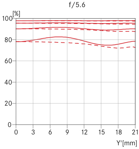

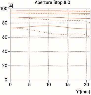

Oui le R 60mm est excellent.
Les courbes FTM sont moins tops à PO que les AA mais comme je l'utilise toujours en fermant un peu, il est optimisé. Ca construction fait qu'il n'a pas besoin de pare soleil en argentique.
Flare interne énorme monté sur le M240 à l'époque.
Pas du tout fan de photo macro, cet objectif est un passe partout malgré son ouverture "normale". Cette focale pour le portrait est très bien et comme il est optimisé pour la macro on suppose qu'il doit être meilleur utilisé pour des sujets à 2m que pour la prise de vue de paysages alors que les autres objectifs sont optimisés pour les mesures FTM qui sont effectuée pour une distance infinie.
Le Summicron M 50mm AA tape plus haut:
mais le R8 avec une syncro flash et flashmetre intégré au 1/250 seconde on élimine d'autres facteurs nuisibles à la gestion du contraste en N/B.
