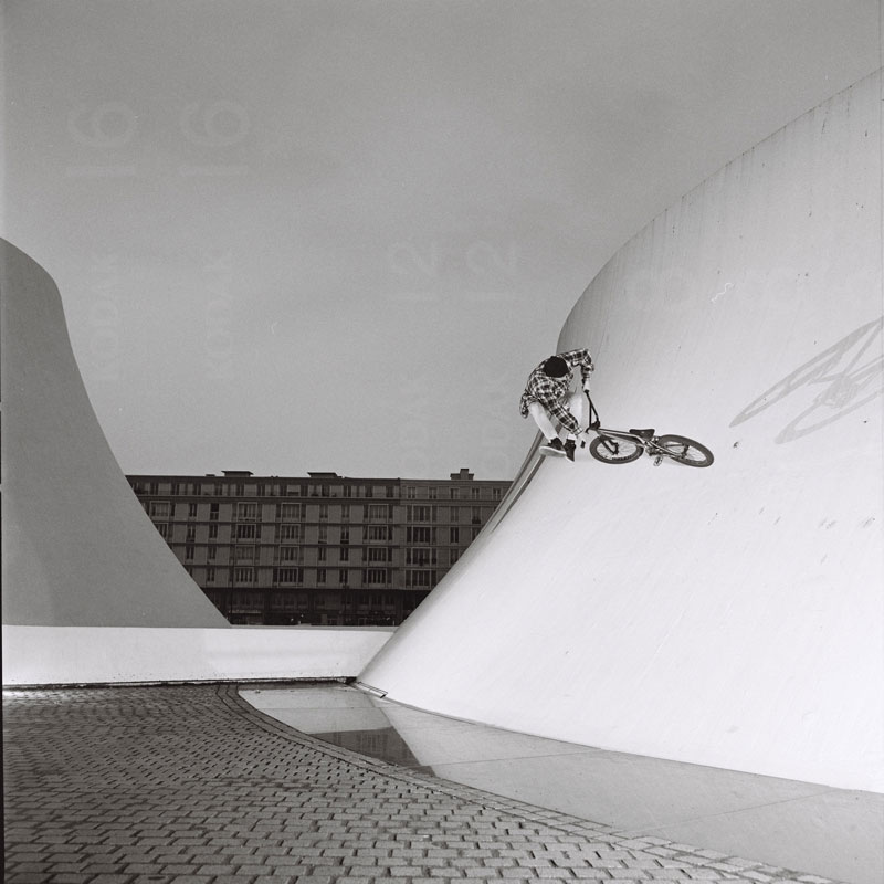

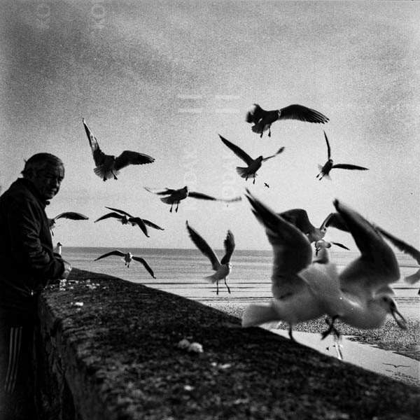

Sur un film, laissé longtemps dans le boîtier j'ai constaté, au développement, et sur le négatif le "fantôme" des marques figurant sur le papier de la pellicule 120, en l'espèce une TriX.
Voici une photo ne présentant pas grand intérêt, ratée techniquement mais qui permet de bien voir ce phénomène.
Pour que ce phénomène anormal soit plus "lisible" j'ai poussé à dessein les curseurs notamment de suppression du voile et de clarté et ai beaucoup assombri le cliché.
Problème de boîtier (fuite de lumière) ou conséquence d'un trop long séjour du film dans le boîtier avant développement ?
Quel est votre avis ?

C'etait un problème bien connu sur un lot de pellicule Kodak triX... J'ai eu le droit a ça aussi...

On en parle ici. Il semble que cela ait concerné un lot de TriX (en 2017 ?), et que le problème ait été réglé par Kodak. Évidemment si l'on a en stock quelques pellicules de ce lot le problème n'est pas vraiment réglé...

Effectivement, je viens de développer une FP4 issue du même boîtier : aucune anomalie.
Donc c'est bien Kodak qui est à incriminer.
C'est quand même un peu embêtant : Eh oui Piga, il me reste malheureusement un bon stock de pellicules TriX fabriquées à la même époque... à jeter ! Très content je suis :twisted: :twisted: :twisted: :twisted:
