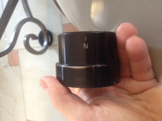

J'ai acheté récemment un Focomat sur ce site, mais je rencontre un problème technique que je ne comprend pas. Si une des personnes ici, possédant cet appareil pouvait m'aider à le résoudre cela serait sympa!
Mon problème: Lorsque je baisse le condenseur pour faire le contact avec le film, il reste un "jour" d'environ 2 à 3 mm entre le condo et le film. Après avoir détaillé l'agrandisseur en détail, rien n'est faussé! Mon sentiment est que le condenseur n'est pas celui du 1c. Il mesure 47 mm de haut. Est ce le bon? La photo du condo:
:iboitier: Apple iPhone 4S
Merci pour votre éclairage

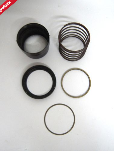

J'ai trouvé ceci sur le net et je ne semble pas avoir deux des éléments décrits...la bague compensatrice de hauteur une autre petite bague fine que je vois sur l'image! Avez vous ces quatre éléments?

mon condenseur fait exactement la même côte que le tiens 47mm mesuré au pied à coulisse , donc tu possède bien un original.

La bague anti-newton est vendue à part et est fournie avec une bague en bronze de 3 mm d'épaisseur, on la place au fond du logement du condenseur, si on retire la bague anti-newton il faut impérativement enlever cette bague en bronze, sous peine de ne pas pouvoir presser le condenseur contre le film.

Fufu il faut enlever la bague compensatrice de 3 mm pour pouvoir presser le condenseur sur le film ! C'est pourtant simple, le ressort ne fait que presser le film, la bague décale le condenseur d'une valeur plus ou moins égale à l'épaisseur de la bague anti-newton. Enlevez la bague de 3mm et cela va fonctionner ! Sur votre photo vous avez bien cette bague, mais pas l'anti-newton.

Cette photo n'était pas issue de mon matériel, mais d'une photo d'un vendeur! Mais Eureka, vous m'avez mis la puce à l'oreille!
Je suis allé vérifier et cette bague était bien en place sur mon agrandisseur...et c'était pervers car je ne possède pas le filtre anti-newton!
