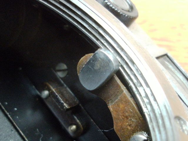

Le palpeur d'un Fed 1 d'avant guerre (jusqu'au n° 50000 environ, donc Fed 1b de 1937).

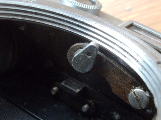

:iboitier: FUJIFILM FinePix J50
Celui d'un Fed 1 (n° 50000/715000 environ, soit tous les autres). Les Fed-Zorki, Zorki 1a et les premiers 1b (jusqu'aux alentours du n° 50000) ont également ce palpeur, ainsi que les premiers Fed 2. En forme de came.

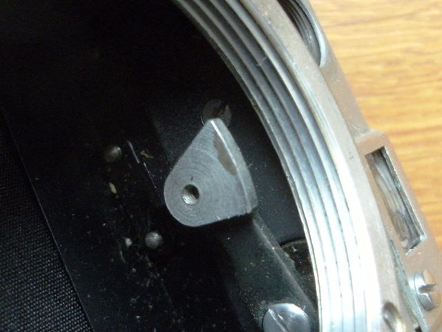

Le reste des Zorki 1, les 2, 3...., ainsi que les autres Fed (2, 3, 4, ...) ont celui-là. Ces trois premiers galets "patinent".

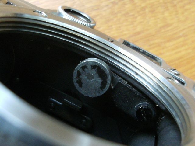

Enfin, celui, bien connu, des Leica vissants. On le dénomme "galet". Mais c'est le seul qui roule et il a une forme parfaitement géométrique! Je le baptiserais donc plutôt "roulette", un galet ne roulant pas ou mal, et seulement au fond des torrents ou sur les côtes méditerranéennes. Une proposition à faire à la prochaine AG?
