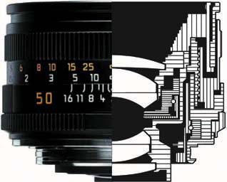

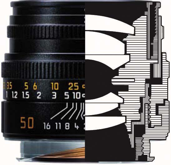

| agent techniqueMessages : 14852 Depuis le 5 nov 2003 75001 | J'ajoute une précision : on peut en effet modifier une optique de focale pas trop courte pour la monter sur un reflex. Mais c'est forcément une intervention d'ampleur, le bloc optique devant être installé dans une autre monture. Certaines optiques Leica ont été produites à la fois pour R et pour M, comme le summicron de 50. On voit bien que le bloc optique n'est pas situé du tout de la même manière dans la monture. Pour le télémétrique, la lentille arrière est loin au fond du bloc, pour le reflex, elle est saillante et cela nécessite même une protection dépassant du plan de la baïonnette. Pour une focale courte, ne n'est pas possible, et c'est la raison pour laquelle les objectifs grand-angle pour reflex sont rétro-focus. Pour la petite histoire, au début des reflex, les fabricants ont adapté certaines très courtes focales pas trop lumineuses pour reflex, avec un montage obligeant de relever le miroir du boîtier et d'utiliser un viseur annexe. Cela a été le cas du premier 21 mm (Super-Angulon Schneider) pour Leica R. Nikon avait fait de même pour son F. Récemment, Voigtlander a commercialisé des 15 mm pour reflex sur le même principe. Pour une focale longue, cela ne pose pas de problème théorique, et c'est la raison pour laquelle certains télé-objectifs Leitz anciens avaient un corps principal pouvant être monté sur une bague M ou R (ou Visoflex). Et un correctif : pour Canon, il n'y a pas de baïonnette Leitax, car la distance baïonnette/film est sur le Canon inférieure à celle du Leica R. En conséquence, on peut utiliser une bague d'adaptation qui se dispose entre la baïonnette de l'objectif et celle du boîtier. En revanche, il y a une baïonnette Leitax pour Nikon, car c'est l'inverse, et il faut remplacer la baïonnette de l'objectif Leica R pour le monter sur un Nikon F (ou D). | ||
