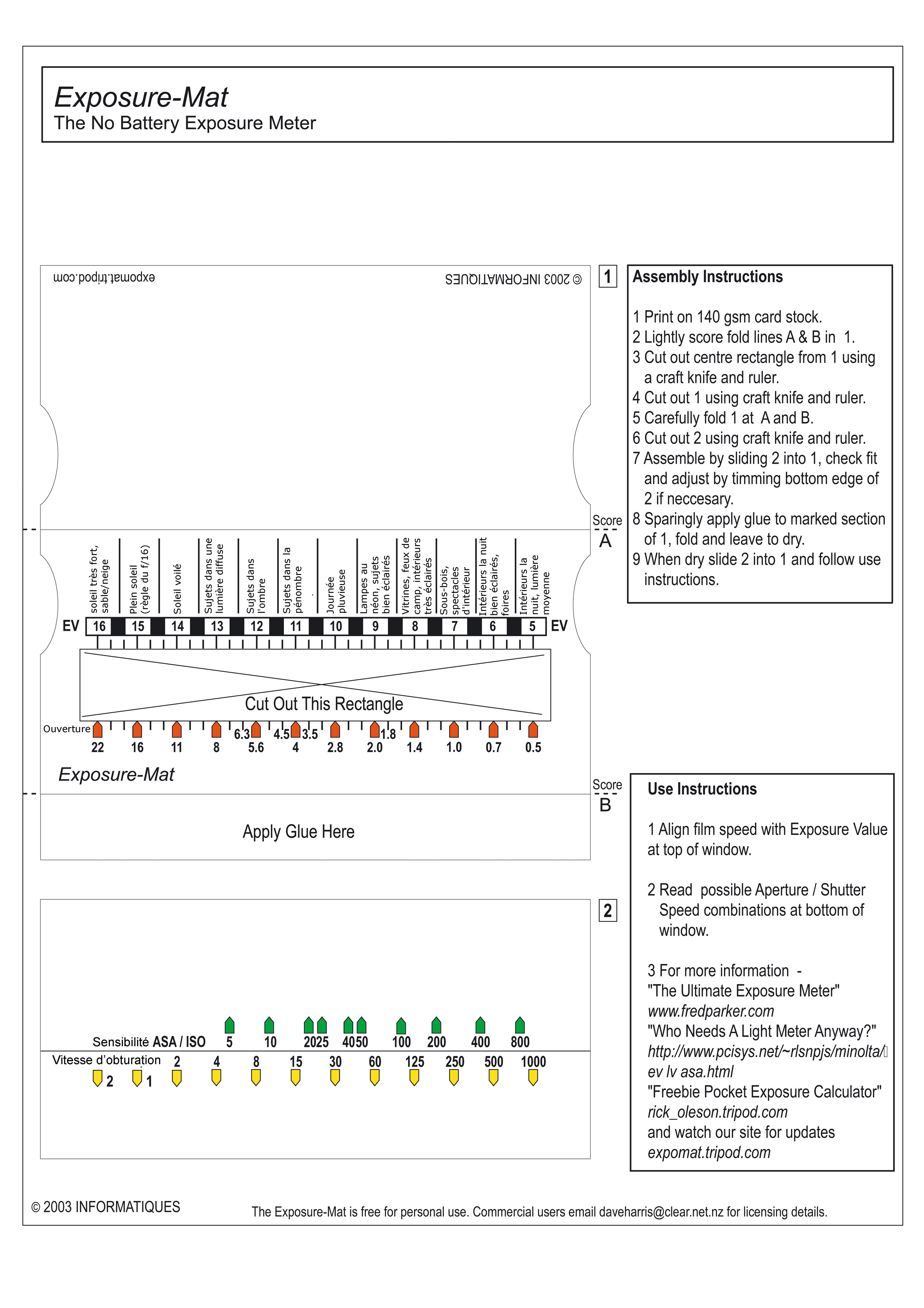

2 - la cellule peut être remplacée par deux choses gratuites : une appli de smartphone (tape Lightmeter) et/ou cette petite règle en papier à bricoler soi-même (http://35mm-compact.com/images/ExposureMatFR.jpg) et qui va très bien.
