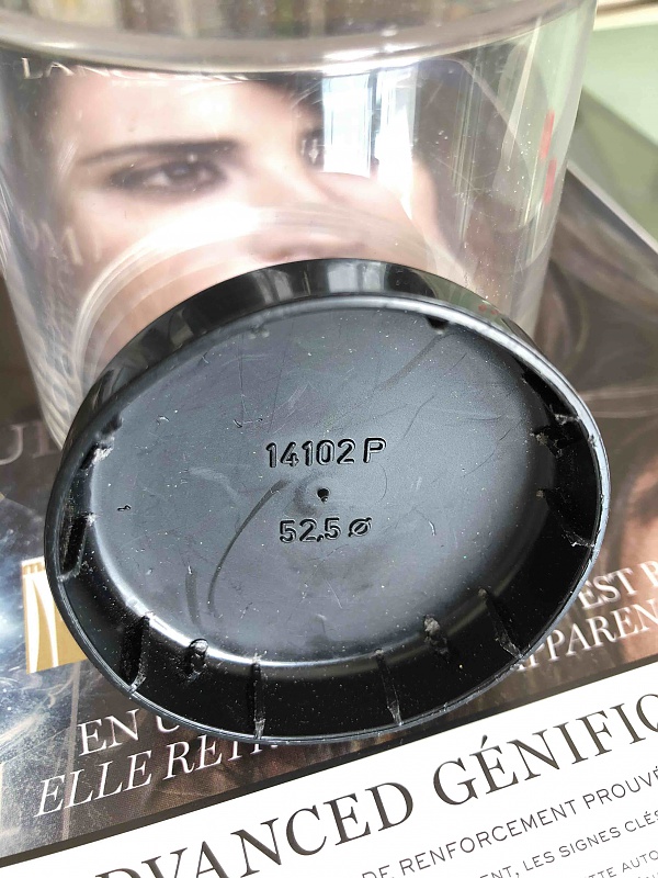

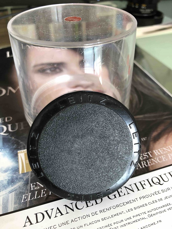

bonjour, ma modeste contribution :
:iboitier: Apple iPhone 8 Plus
