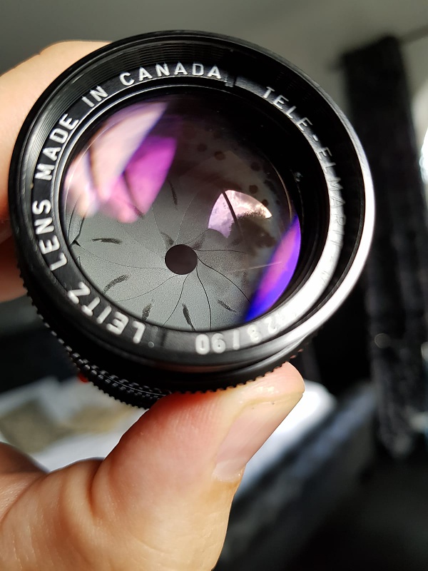

Hello !
J'ai la mauvaise surprise de découvrir un voile et des bulles sur un des éléments de mon Tele-Elmarit.
Est-ce de la condensation? Renvoi chez un pro?
Merci de vos conseils!
Ph.

J'en ai un T-E thin 90, après en avoir eu en plusieurs périodes achats/reventes.
D'après quelques sources, par construction, ce T-E thin ne serait pas réparable (démontage "impossible", pièces qui se cassent, etc. )
Bonne nouvelle, j'ai vu ce tuto...
Dany04
J'ai eu un problème similaire sur un vieux Canon FD 50 mm f/1.4. Après diverses et vaines tentatives pour évacuer cette "humidité", je me suis rendu compte qu'il s’agissait vraisemblablement d'huile ou plus précisément de graisse fondue. Sur un appareil à mesure de lumière à pleine ouverture, c'est un vrai problème car ça provoque un ralentissement de la fermeture du diaph et donc une photo surexposée ; par contre sur un Leica M on travaille à ouverture réelle et je ne pense pas que ça pose de problème au niveau optique, et donc ça ne vaut pas le coup de tenter un démontage à mon humble avis. Je crois qu'il y a déjà eu un fil sur ce sujet (avec un autre objectif) sur summilux.

Je suis sûr que les marques sur les lames ne causent aucun souci majeur, mais la brume (que l'on aperçoit sur la photo) est par contre problématique.

Pas sûr de tenter le coup :???:
C'est sûr
Sinon: pour l'accès il y a deux couronnes (superposées) à dévisser, puis une rondelle synthétique souple qui protège les bords de la frontale, la lentille peut ensuite être déposée avec une ventouse.
Vous parlez d'expérience?
Je parle "de mémoire" et de manière désintéressée*, si ça peut aider.
(*je travaille sur les optiques Angénieux (SAV agréé), pas sur Leica)

Dans la rubrique "comment feriez-vous" pour il y a un post qui peut vous aider.
Si vous vous lancez pour un démontage, relevez bien l'ordre des lamelles du diaphragme au démontage. Elles n'aiment pas être interverties.
Un fois les lamelles propres, le graphite donne de très bon résultats. utilisé dans les serrures, il est efficace pour "fluidifier les frottements" mécaniques et peut ensuite être soufflé (à la poire et délicatement, les projections d'air comprimés soulèveraient et tordraient les lamelles - à bannir).
Attention toutefois à rester sobre dans la quantité utilisée (au pinceau) à protéger le reste de l'objectif, le but n'étant pas de charger en poussière un objectif propre.
