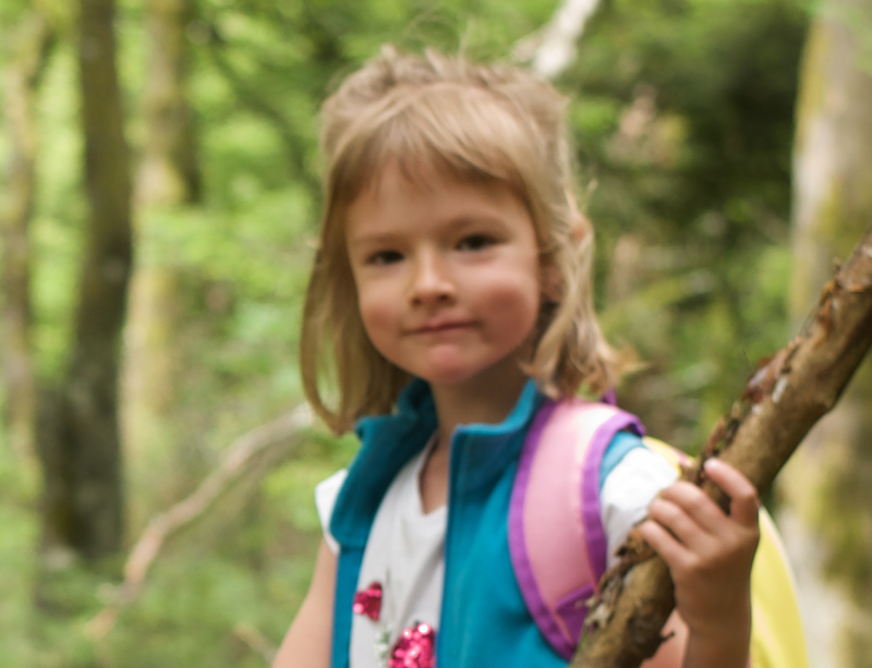

n'ayant pas trouvé de fil traitant ce problème pour le lux 35 je me permets de vous aborder ici:
les Lux 35 Asph et prédecesseurs étaient connus pour avoir un problème de retrofocus
raison pour laquelle le FLE a été developpé.
depuis qqs semaines j'ai un problème de MAP avec mon lux 35 FLE (sur M10):
en LV le focus peaking est parfait, f/4 ou plus d'ouverture, distance 3 ou 4 mètres,
et le résultat final n'est pas net.
le focus réel se situe au fait 20 cm AVANT le point visé...
le problème est similaire quand j'utilise mon Apo Cron 50 à grande ouverture - mais je me dis que ça doit être un manque d'expérience ou de réactivité de ma part concernant l'Apo.
je n'ai pas le même problème avec mes autres objectifs.
connaissez vous le phénomène?
dois je me confesser au SAV?
merci
rainer
giacomelli
Messages : 1197
Depuis le 7 avr 2015
Doubs
ça donne ça (extrait de la photo):
distance 4m, f/1.4, 1/100sec,
le focus peaking était sur le visage,
puis le visage est flou.
(c'est pas un flou par mouvement des mains et l'enfant n'a pas bougé)

Ps: magnifique photo de la petite fille malgré le flou
Etrange, car en LV, tu vois l'image du capteur sur ton écran, qui correspond donc au résultat final. Tu as vérifié la netteté en LV, avec la loupe? le focus peaking peut facilement induire en erreur.
