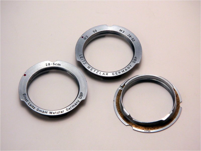

En cherchant les occasions d'objectifs notamment un 28m ou 21mm pour mon M8, je me demandais si l'utilisation d'un objectif Leica ou Voltgander avec une bague d'adaptation pour monture M présentait ou pas des inconvénients ?
Messages : 10574
Pas d'inconvénient si la bague choisie est de bonne qualité.
Les bagues Voigtlander ou Leica d'occasion sont à préférer à celle que l'on trouve pas chère (risque de mauvais usinage, pas de la bonne épaisseur de 1,0 mm requise, etc.).
Choisir aussi le bon modèle des 3 types qui montrent les cadres dans le viseur (pour M8 : 24/35, 50/75, 28/90).

Je confirme, il n'y a aucun problème.
A la base, lorsque Leica à sorti son M3 ils ont réduit la distance entre la monture et le film par rapport au Leica à vis. Cela leurs à permis de sortir trois bagues pour que les leicaïstes puissent continuer à utiliser leurs optiques en 39 mm à vis avec ce nouveau M.
Les bagues correspondent aux cadres des M, à savoir 28 - 90 ; 50 - 75 et 35 - 135. Comme l'a écrit Arnaud, l'important c'est la qualité des bagues. Les marques Leica ou Voigtländer faisant les meilleurs bagues.

Et l'épaisseur de la bague ne rend pas l'objetif plus visible dans le viseur ? J'imagine que c'est marginal...

l'épaisseur de la bague doit etre de 8,5mm...
T'es en forme dis donc.
Je n'ai jamais utilisé de bague, enfin pas celle-ci, alors j'avoue mon ignorance :grin:
Je viens de regarder d'un peu plus près et si jai bien compris on devisse l’ancienne et on la remplace par celle compatible.
Je pensais qu'on emboîtait l'objectif sur un adaptateur qui donnait la compatibilité sans démonter l'ancienne bague, d'où ma question :roll:
B'hein non à priori on visse et on emboite simplement.
http://summilux.net/m_system/bagues-vis.jpg
