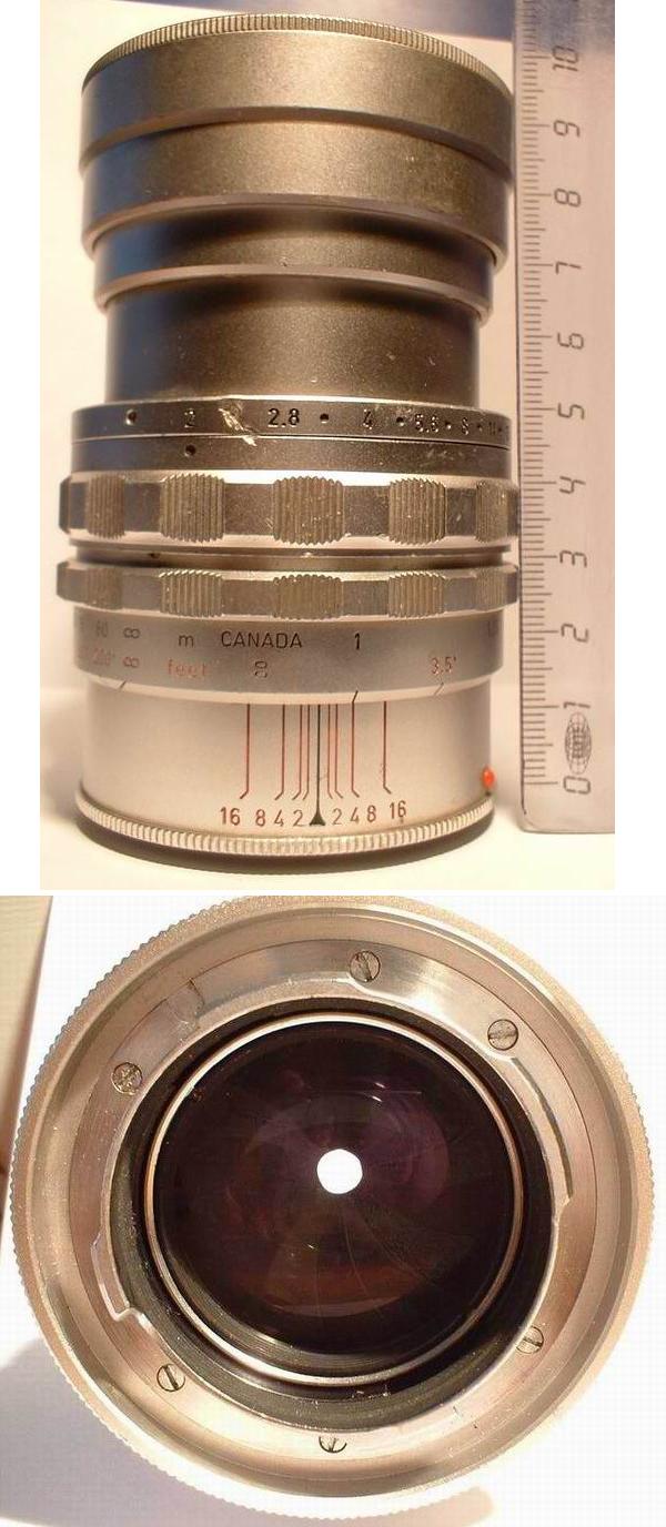

Bonjour à tous et meilleurs voeux d'un Lecaïste (c'est comme ça qu'on dit?) débutant. Ci-dessous la photo d'un objectif que j'ai acheté aux enchères dans un carton avec plein d'autres choses. Comme il est en mauvais état et que la bague frontale manque je ne sais pas ce que c'est. Il est marqué "lens made in canada" ouvre à f2. La mise au point va de 1 m à 60 m + l'infini. 50 ou 90 mm ? Il a un pare soleil incorporé. La monture jointe à la photo ressemble à celle d'un M mais je ne suis pas assez connaisseur pour en être sùr.
Merci @ plus

90/2 summicron première génération (mais incomplet). Il manque la partie baionette.........donc un beau presse papier dans l'état actuel

Cet objectif est un Summicron f:2/90 mm en monture courte pour Visoflex II et III (code 11124) ; il peut être transformé pour le couplage au viseur-télémètre d'un Leica M au moyen de la monture longue à baïonnette (code 14019).
