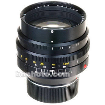

Références objectifs
CHIPO
    Références objectifs
Messages : 428
Depuis le 8 nov 2009
PARIS 11, Calvados
Bonjour à tous
Quelqu'un peut-il me dire ou trouver les références des objectifs non commercialisés aujourd'hui. Le cron 35 version 4 et le télé elmarit de 73.
Merci
Coignet
agent technique
Messages : 14852
Depuis le 5 nov 2003
75001
Sur summilux.net, sections de documentations, depuis l'accueil du site.
chris-tophe
Messages : 228
Depuis le 28 sep 2011
bordeaux
bonjour, je crois que tu peux trouver ça ici :
http://www.summilux.net/m_system/objectifs.html
CHIPO
Messages : 428
Depuis le 8 nov 2009
PARIS 11, Calvados
Merci
Je dois mal me débrouiller mais pour le 35 mm version IV je ne trouve pas,
ni pour l'Elmarit 28 mm de 92.
Je trouve les fiches, mais pas les références.
C'est pour le choix de réglage sur mon nouveau M9.
Il y avait avait des listes entière sur la toile que je n'arrive pas à retrouver.
Kadolor
Messages : 2964
Depuis le 23 mai 2011
Lausanne - CH
Salut,
Ici?
Coignet
agent technique
Messages : 14852
Depuis le 5 nov 2003
75001
Alors c'est ceci que tu cherches.
Askelaad
Messages : 511
Depuis le 6 sep 2011
Versailles / Le Mans
Sur http://www.summilux.net/m_system/objectifs_6_bits.html, ils y sont. :wink:
Summicron 35 IV : 11310/11311
Elmarit 90 2.8 : 11807/1808
CHIPO
Messages : 428
Depuis le 8 nov 2009
PARIS 11, Calvados
Grand merci à tous.
Messages : 15652
Les référence sont regroupées dans le dico :wink:
Messages : 15652
paga a écrit :
Elle est belle cette liste de références, mais elle n'est pas 100% complète:
Par exemple, ou est donc le Noctilux #11821 qui devrait précéder le 11822?
(le code 11821 est dans la liste de codage, confirmant que le code 6 bits ne différencie pas les versions de Noctilux)
:cool:
Il ne tient qu'à toi :wink:
Messages : 15652
paga a écrit :
Il faut que j'engueule Jean-Pierre Dep!?
:mrgreen:
Non, non :roll: Mais tu peux l'épauler :lol: (en attendant, j'ai ajouté la référence 11821, en même temps que des trucs cools comme les 14647 ou 14634).
Blowupster
Messages : 6305
Depuis le 5 juin 2007
Genève Suisse
J'ai un doute sur l’interprétation qu'il faut donner au fait que le premier Summilux 50mm a été construit jusqu'en 1961 et commercialisée jusqu'en 1965.
Le Summilux "2" semble avoir le même nombre de lentille alors qu'il me semble avoir lu que le les objectifs n'ont pas les même propriétés.
