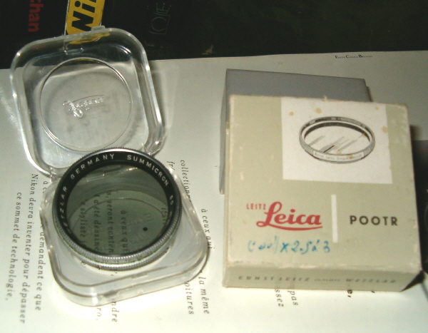

et un pola un
pas vraiment utile boooof
alain.b
    maaa
Bernard, c'est lequel? Le flip flop Leica qui se rabat devant le visueur et qui vaut un prix fou? Sur quelles optiques va-t-il? A vendre ???
