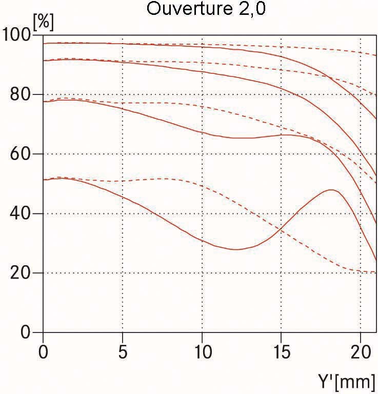

Euh, si l'on en croit les fiches techniques de :leica:, au contraire, le 50 est (encore !) plus résolu que le 35 à 1.4.
Son élément flottant lui permet en plus d'offrir de bonnes performances en prise de vue rapprochée et de compenser le focus-shift, contrairement au 35.
Comparé au Summicron 50, le 1.4 est aussi bon à f/1.4 que le cron à f/2, et au delà, la résolution est un peu meilleure, mais il souffre un peu plus d'astigmatisme.
Le Summicron est plus petit, plus léger, moins cher, meilleur en prise de vue rapprochée.
Le Summilux asph réussi quand même la performance d'être globalement aussi bon que le Summicron sur les mêmes ouvertures, et d'offrir en plus une ouverture de 1.4 parfaitement exploitable, avec une qualité sans concession. C'est inédit, et évidemment, ça a un prix :wink:

Marc Nolin a écrit :
Selon moi, le Summicron est meilleur que le Summilux à f 2 !
Ben peut être selon toi :lol: , mais regarde les courbes disponibles ici-mêmes :
Summicron à f/2 :
Summilux ASPH à f/1.4 :
à part dans les extrèmes bords, le Summilux est meilleur à 1.4 que le Summicron à f/2 :shock:
Donc, pour que le Summicron soit meilleur que le Summilux à f/2, c'est que Leica a réussi le miracle de faire un objectif moins bon à f/2 qu'à f/1.4 :wink:

@adonf:
Les courbes nous renseignent sur des paramètres parfaitement définis et quantifiés, ce qui les rend pertinentes pour effectuer des comparaisons de ces dits paramètres pour différents objectifs.
Elles ne permettent pas de rendre compte du rendu global d'une image que seule l'épreuve finale permet de juger.
Je préfère nettement le rendu du summilux Asph. à celui du summicron. En particulier il a une une "pointe" de douceur qui me le fait préférer à un summicron particulièrement "dur" (surtout les dernières versions).

Mon 50/2 n'a lui que 5 éléments, des courbes prétenduement à l'ouest, mais je l'aime :lol:
Je rêve d'un 50/1.4 Asph aussi celà dit.
Ce qu'il faut retenir des courbes concernant ces 50, c'est avant tout qu'on peut aujourd'hui choisir un "1.4", sans aucune concession en performance sur les ouvertures inférieures par rapport à un objectif moins lumineux. C'est unique.
