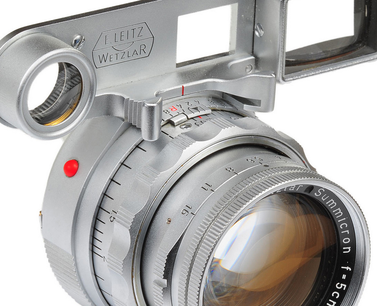

Version grosse bille avec un magnifique "R" et un trait d'axe des lunette rouge.
Connaissez vous cette version ?
https://www.kenrockwell.com/leica/images/50mm-f2/near-focusing-range/D3S_8153-oblique-1200.jpg
Le mien est à petite bille et trait noir et date de 1965, année magique.
