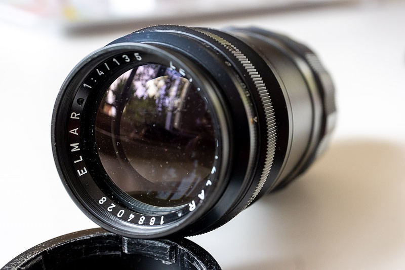

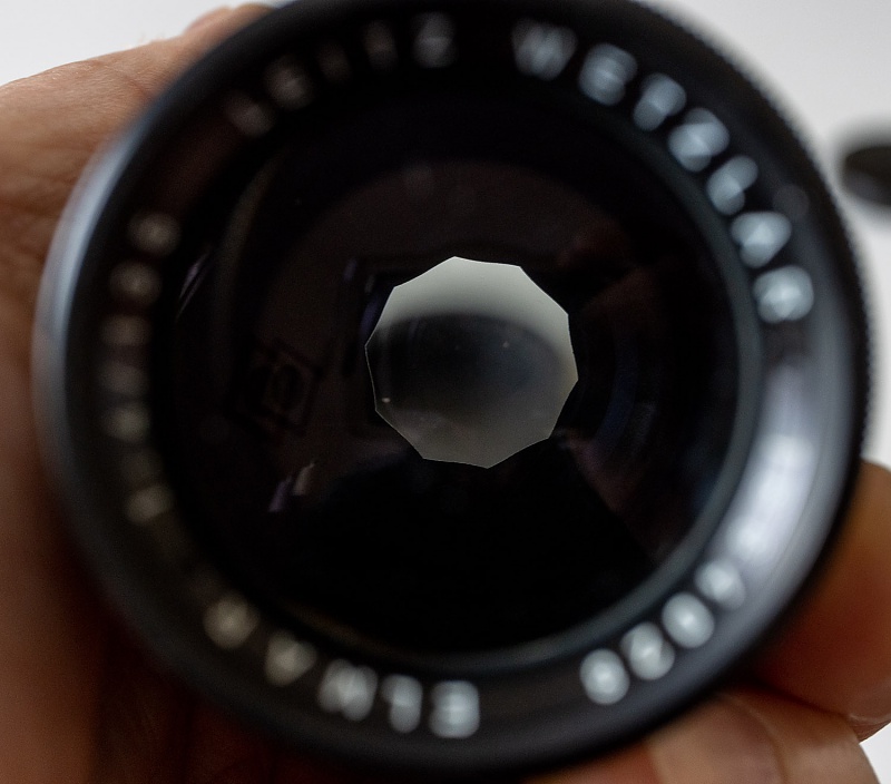

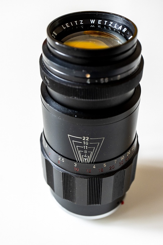

Bonjour, je viens d'acheter un Elmar 135 f4 dont la base summilux indique qu'il est de 1961.
Cependant quand je regarde les descriptifs de l'elmar il est toujours chromé avec un pas de vis. Le mien est noir, il est bien écrit "elmar" mais il ressemble aux télé-elmar que je trouve sur les sites.
L'objectif à un rendu très correct à partir de 5,6 sur un sl2-s, mais je voudrais bien savoir si il s'agit d'un elmar ou d'un tele-elmar.
Ci-dessous quelques photos de l'objectif.
Merci d'avance pour votre expertise !

Elmar et Tele-Elmar sont en monture de filtre E39,
je mise 10cts sur l'hypothèse d'une bague d'Elmar remplaçant celle d'origine (abimée?) du Tele-elmar.
Merci, c’est ce que je pense. Comment vérifier ?
Après je n’ai pas l’impression que cela ait un impact sur la qualité de l’objectif.

Ce Tele Elmar est un excellent objectif avec une bague à l'avant d'un Elmar. Je l'avais en même temps qu'un Apo-telyt et franchement avec le M240 pas de différence à partir de 5.6 si on pousse un peu le contraste sur les raw issus du T-E.
cela signifie-t-il qu'un Tele Elmar avec une bague d'Elmar est quelque chose de normal ? ça ne serait pas un "bricolage" ?
Pour ce qui est de la qualité de l'optique, mes quelques tests confirment que dans de bonnes conditions c'est même très correct sur un SL2...

C'est forcément un bricolage : le Tele-Elmar n'apparaît qu'en 1965. Ça ne peut pas coller avec un numéro de 1961. De plus, un Tele-Elmar est toujours identifié comme tel.
Le Tele-Elmar, que je n'ai jamais essayé, est très réputé. Cependant, l'Elmar de 1960-1964 présente à mes yeux deux avantages : il est léger et la course de la bague des distances est très longue, ce qui facilite grandement la mise au point.
